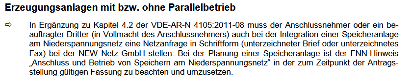

Danke. Das tut es wohl:
Edit: Hab nun auch Formblatt in Ahnlehnung an den FNN-Nachweis gefunden.
Mmmh, für die PV Anlage habe ich damals eine GbR eröffnet. Die Einfach beim Antragsteller eintragen, wäre wohl zu einfach um das Ding abzulehnen.
Da steht erst einmal nur, daß du die Netzanfrage selber stellen kannst.
Alles weitere steht wohl woanders. Wenn nicht, auch gut.
