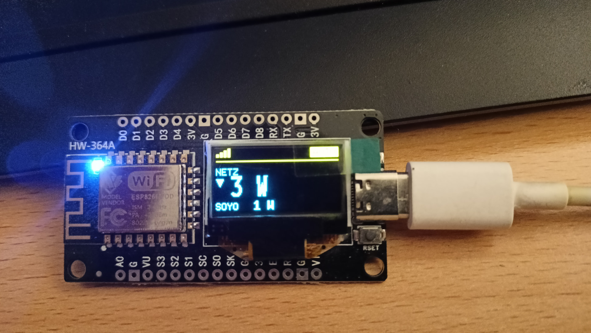

Hallo desperado, ich nutze im Moment diese Einspeiselegelung für meine 4 Soyos. GitHub - matlen67/soyosource-powercontroller: soyosource-powercontroller for ESP8266 · GitHub
Ich habe aber gerade mal deine Version auf einen 8266 mit integriertem Display geflasht. Ich muss aber wohl noch den Code anpassen damit das Display funktioniert. ( Bin kein Profi, und deshalb dauer das ganze bei mir etwas länger.) Auf jeden Fall läuft der ESP das Netzwerk und der Wert des Shelly wird auch schon angezeigt.Ich werde es demnächst mal anschließen und testen.
Vielen Dank das Du das Projekt zur Verfügung stellst !!!
Super, freut mich. Wenn du das SSD1306 nutzt, sollte es ohne anpassungen auskommen - die haben in der Regel immer die gleiche Adresse...

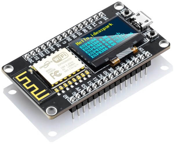

Es ist ein ESP8266 Entwicklungsboard mit integriertem 0,96-Zoll-OLED-Display (Typ HW-364A mit ESP-12F/E Chip und USB-C-Anschluss). Es kombiniert einen WLAN-Mikrocontroller mit einem kleinen Bildschirm.
Hallo Desperado, ich habe mich mal mit deinem Soyosource Projekt beschäftigt. Da ich mit Platform IO noch nicht gearbeitet habe, musste ich das ganze mit Arduino umsetzen. Ich habe mal die SDA und SCL Pins angepasst. Ich bin absolut begeistert. Hab das Ding ins Netz gebracht und die IP des Shelly eingestellt. Und schon sieht man den Netzbezug.Eine Soyo Steuerung mit Display ist für mich der Hammer. Morgen werde ich mal die 485er Platine anschließen und ein schönes Gehäuse drucken und das ganze testen. Nochmals vielen Dank !!!
Sieht gut aus...das Board kannte ich noch nicht - aber gern geschehen.
