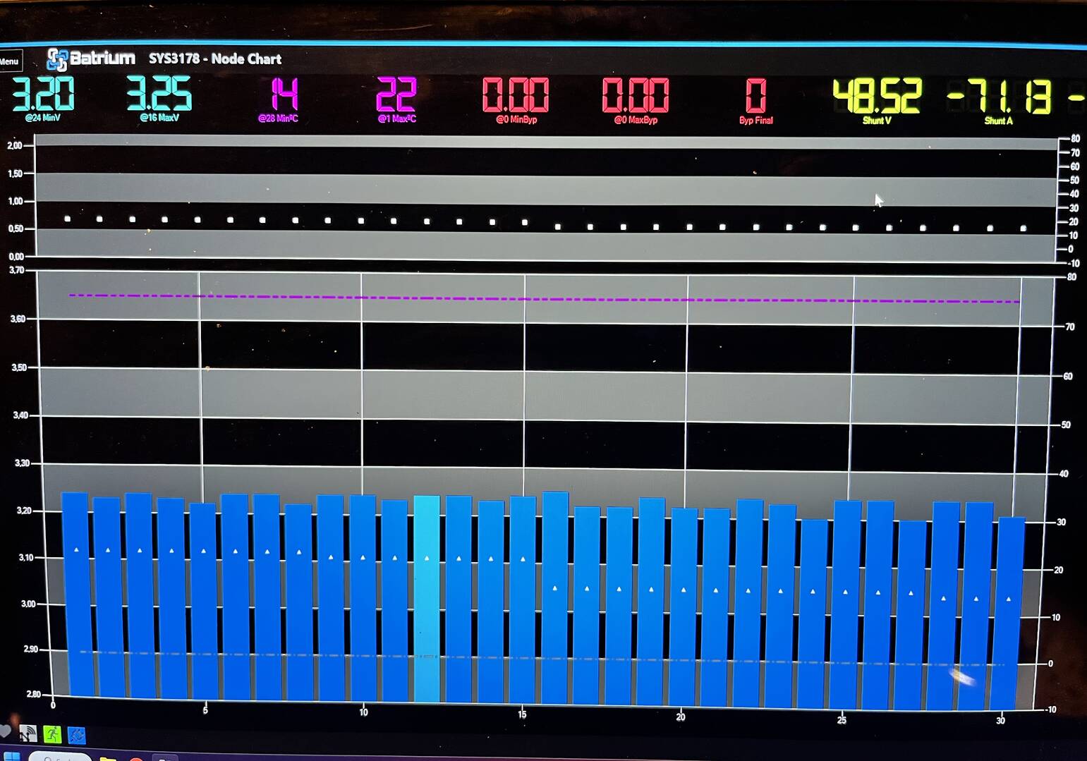

Wie verhalten sich bei euch die Zellen unter Laden/Entladen? Ich habe 2 Akkubänke einmal Catl 15s/2p 150ah Inbetriebnahme 2020 jetzt ca. 800 Zyklen und seit letzten Jahr 15s 280ah EVE mit jetzt sicher auch 150 Zyklen.
Ich habe derzeit ein Sunny Island mit 90a Lade/Entladestrom also C-Rate um 0,15
Im Idlemodus sind alle Akkus konstant, also gleiche Spannung jedoch unter Belastung variieren die Zellen um 0,05 Volt alle gleichermaßen unterschiedlich. Ist das Verhalten normal?
Einstellungen sind Laden/Entladen 3,1V-3,45
Balancen ab 3,4V
Ich würde etwas weniger erwarten. Aber ich sehe nichts, was ich anders machen würde.
