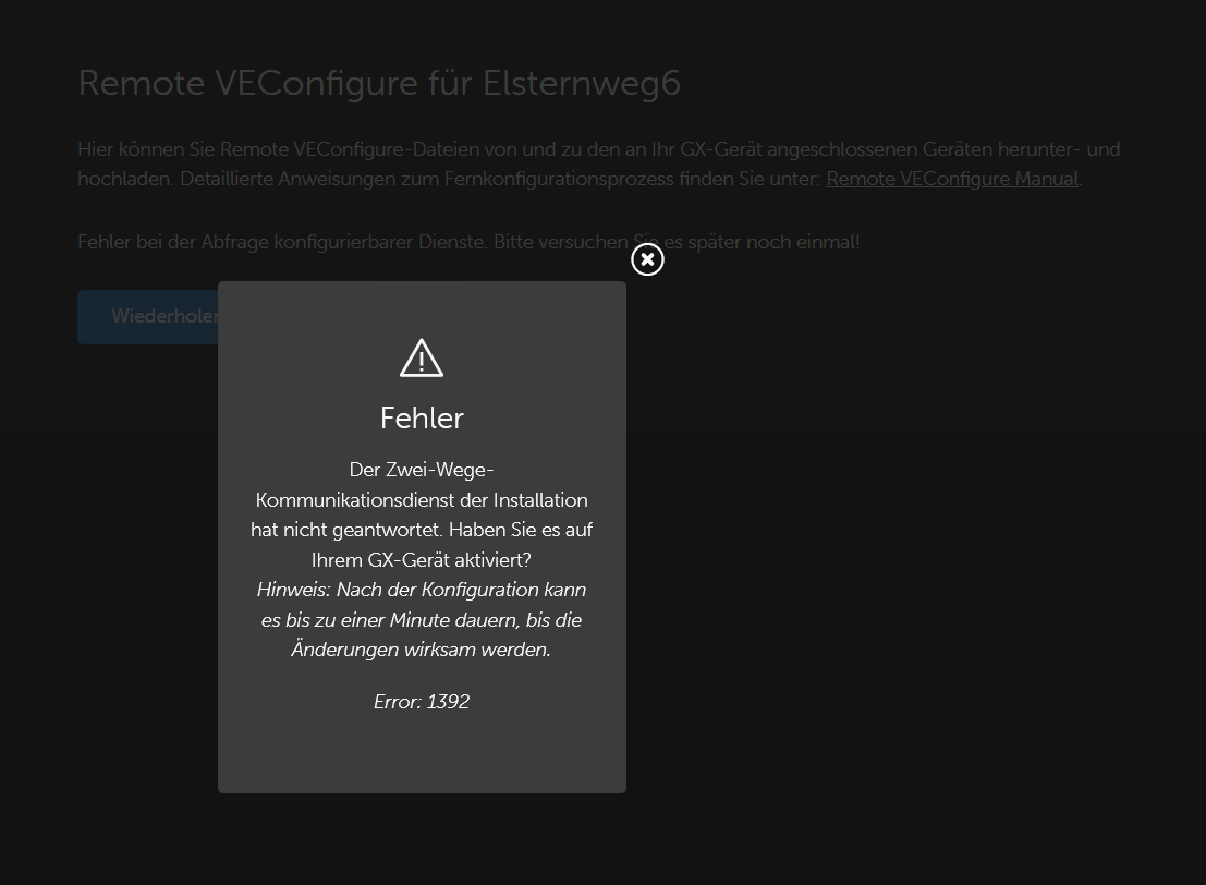

Ich bin ein etwas geübter Laie im Thema. Ich habe mein einphasiges Multiplus2 System auf dreiphasig umgebaut. Ein MP2 70-50GX und zwei MP2 70-50.
Es scheint auch alles soweit zu funktionieren wie ich das sehen kann.
Aber im VRM kann ich nicht die Liste der Benutzten Geräte sehen. Woran kann das liegen? Das System wurde am 19.1.2025 um ca. 19:00 Uhr eingeschaltet.
Danke + MFG
Wolfgang
Nachtrag:

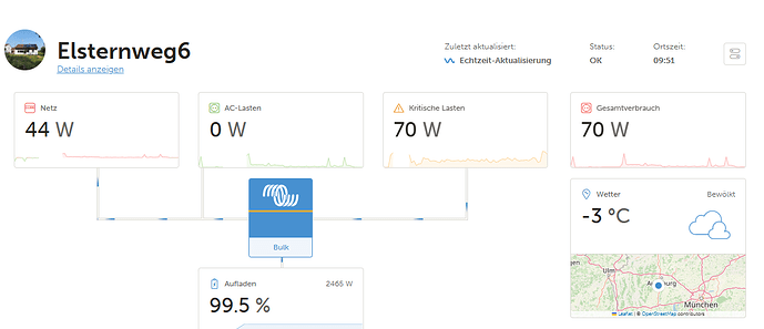

Die aktuelle Leistung ist im "Dashboard" zu sehen (1. Bild)

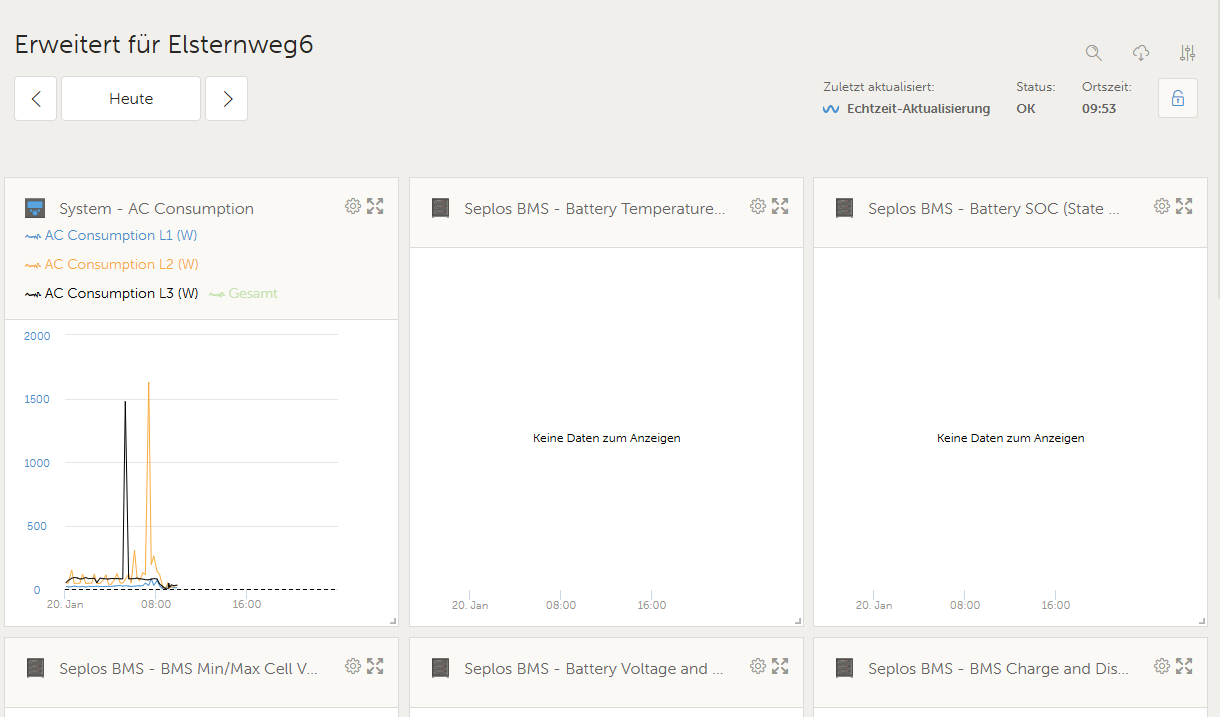

Die restlichen Daten aber nicht. (2. Bild)
Was kann ich tun?
Problem Gelöst:
Das falsche Protokoll war im "CAN-bus profile" eingestellt. Für meine Seplos BMS sollte es "Can-bus BMS LV (500kbit/s) sein.
