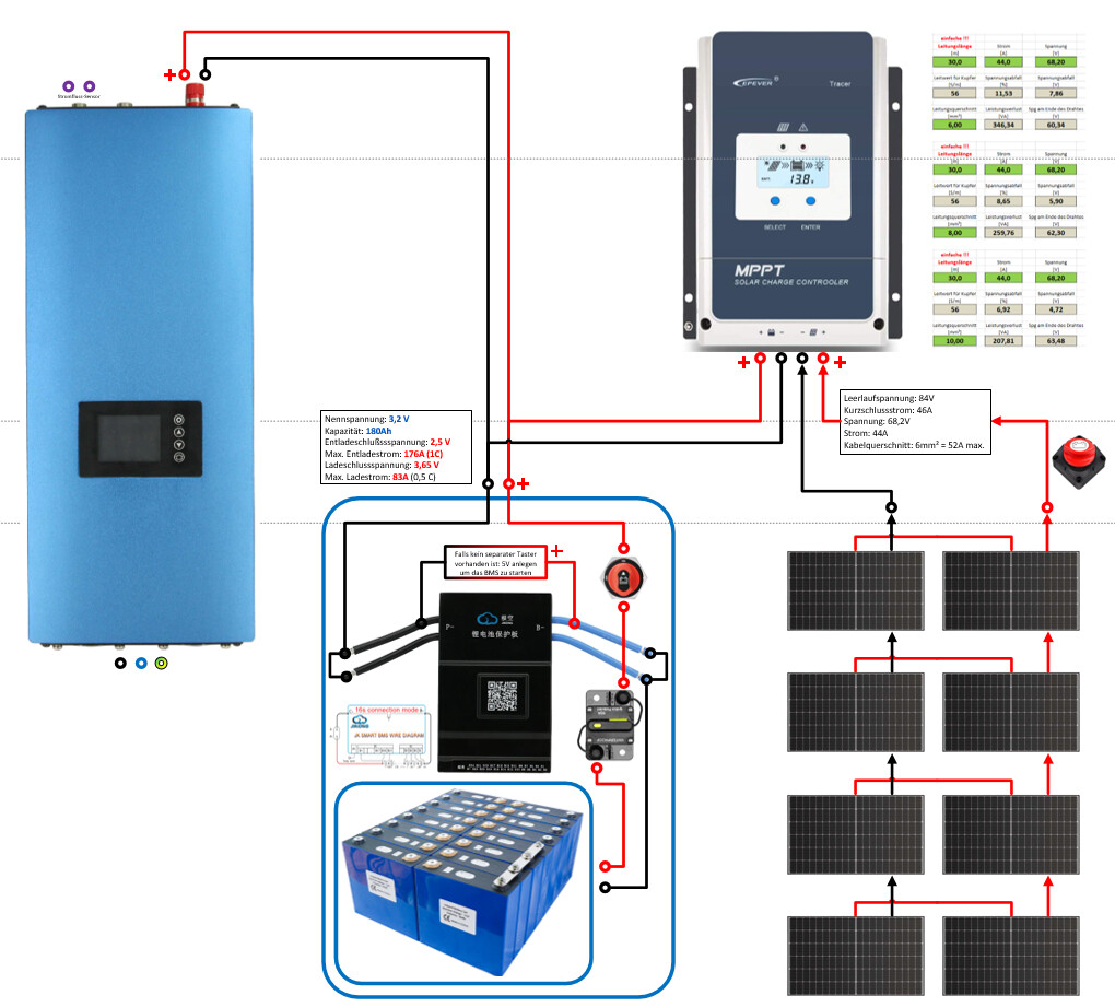

Ich bin neu im Forum (erster Post) und habe mich Tagelang durch diverse Foren und Webseiten gegraben. Es sind einige Fragen übrig geblieben, welche ich gerne und höflich hier stellen möchte.
Meine Anlage wird so aussehen (Das ist meine persönliche, selbsterstellte Zeichnung! Kein Klau aus dem Netz!):
Die Teile sind auch bereits alle bestellt und geliefert. Es fehlt nur noch Kleinkram.
Fragen:
- Ich habe einen modernen digitalen Stromzähler (Messstelle). Dieser zeigt mir meinen Verbrauch und die einphasige Einspeisung meines im Betrieb befindlichen Balkonkraftwerks an. Da der Zähler saldierend ist wird zwar auf nur einer Phase eingespeist, aber die Einspeisung saldierend mit dem Bezug von Strom aus dem Netz auf den anderen beiden Phasen verrechnet.
Frage: Stimmt das so?
- Der SUN GTIL2 hat einen Limiter (Stromwandler). Grundsätzlich funktioniert der Inverter wie mein Balkonkraftwerk, wenn der Limiter nicht genutzt wird. Mit der Nulleinspeisung will ich genau das verhindern. Seise ich auf einer Phase ein, wird dies mit dem Verbrauch auf den anderen beiden Phasen durch den saldierenden Zähler verechnet. So hat Stefan es hier beschrieben: https://forum.drbacke.de/viewtopic.php?p=5359#p5359. Ich muss zum korrekten Betrieb darauf achten, das der Limiter an die Phase angeschlossen ist auf welcher der GTIL2 eingespeist und das der Limiter richtig herum montiert wird.
Frage: Wo genau (Position) wird der Limiter angeklemmt: vor dem Stromzähler, hinter dem Stromzähler aber vor dem Hauptschalter, direkt hinter dem Hauptschalter?
- Die Klemme ist "Riesig" und für ein Kabel mit 16mm Außendurchmesser gemacht (5x2,5²), soll aber nur auf "die eine" Einspeiseleitung geklemmt wurden.
Frage: Einfach nur lose drüberhängen oder z.B. das Kabel mit Taper aufdicken um einen besseren und strammen Sitz zu haben?
Und letzte Frage: Warum bauen alle den SUN GTIL2 auf externe Steuerung um: https://forum.drbacke.de/viewtopic.php?t=4270 . Ist das nicht unnötig, da der moderne Stromzähler genau diesen Job durch die Saldierung erledigt? Und genau so hat Stefan es hier beschrieben: https://forum.drbacke.de/viewtopic.php?p=5359#p5359.
