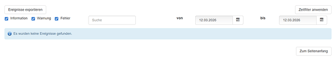

ich nutze seit Jahren meinen Sunny Island 8.0H mit 3 Batterien LFK280 und Seplos BMS 2.0 V16. Der SI lädt und entlädt dabei bis 6kw.
Im Winter gab es ein paar Tage mit Schnee, dabei ist mir die Batterie auf knapp 2,8V gefallen.
Ich musste den Sunny Island notstarten und ein neues Batteriesetup laden.
Die Batterien konnte ich laden, balancen und sie laufen wieder top.
Leider zeigt der SI seitdem einen Batteriefehler 10429.
Dadurch lädt der SI nur bis 4kw.
Ich habe dann den SI neu aufgesetzt und die alte Konfigurationsdatei eingelesen.
Die Batterien habe ich stromlos geschaltet und neu verbunden.

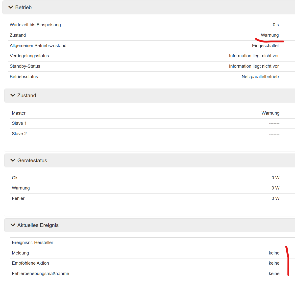

Der Batteriefehler ist nach einigen Zyklen weg, allerdings erscheint immer noch eine “Warnung”, allerdings ohne Nummer oder weitere Angaben.
Der SI lädt weiterhin nur mit 4kW.
Im Reiter “Ereignisse”, noch bei den Momentanwerten bekomme ich einen Fehler angezeigt.
Im Seplos kann ich bei CAN das Protokoll “VIC-SMA” auswählen, unten in den BMS Informationen steht nach dem Klick dann aber “CAN_Victron”. Klicke ich auf “Sofar” wird unten “CAN-SMA Sofar” übernommen. Welche Einstellung ist richtig?
Ich habe es schon mit beiden Einstellungen versucht und den SI danach neu gestartet und einige Zyklen fahren lassen (wird nur bis 70% entladen), hat alles nichts gebracht.
