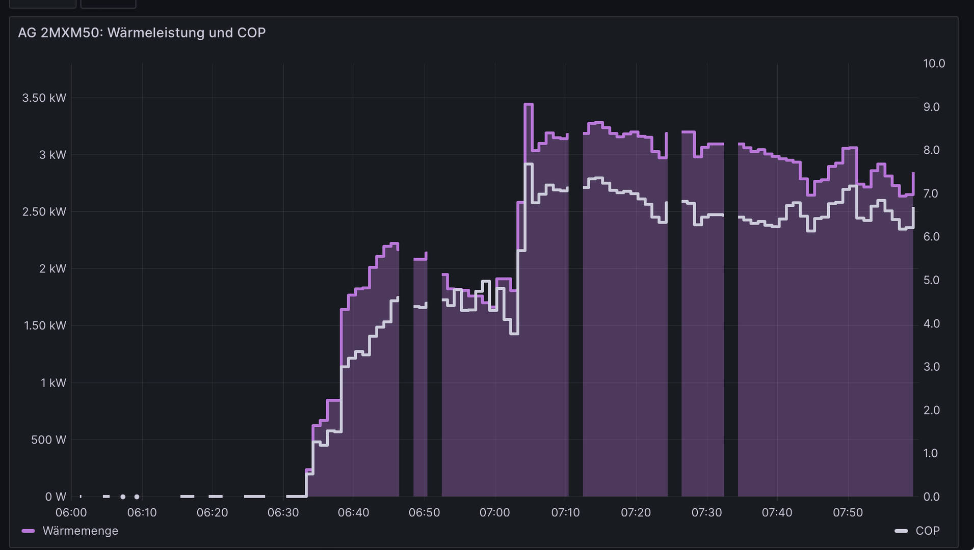

Zur Thematik mal meine Messsdaten für den heutigen Morgen.
um 6:30 schaltet sich IG 1 am 2er Multisplit ein. Um 7:00 kommt IG 2 dazu.
wenn ich anhand der Temperaturen, der Leistungsaufnahme und der Lüfterdrehzahlen den CoP näherungsweise errechne, sieht man bei CoP deutilch einen Sprung nach oben um 7:00.
