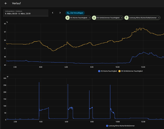

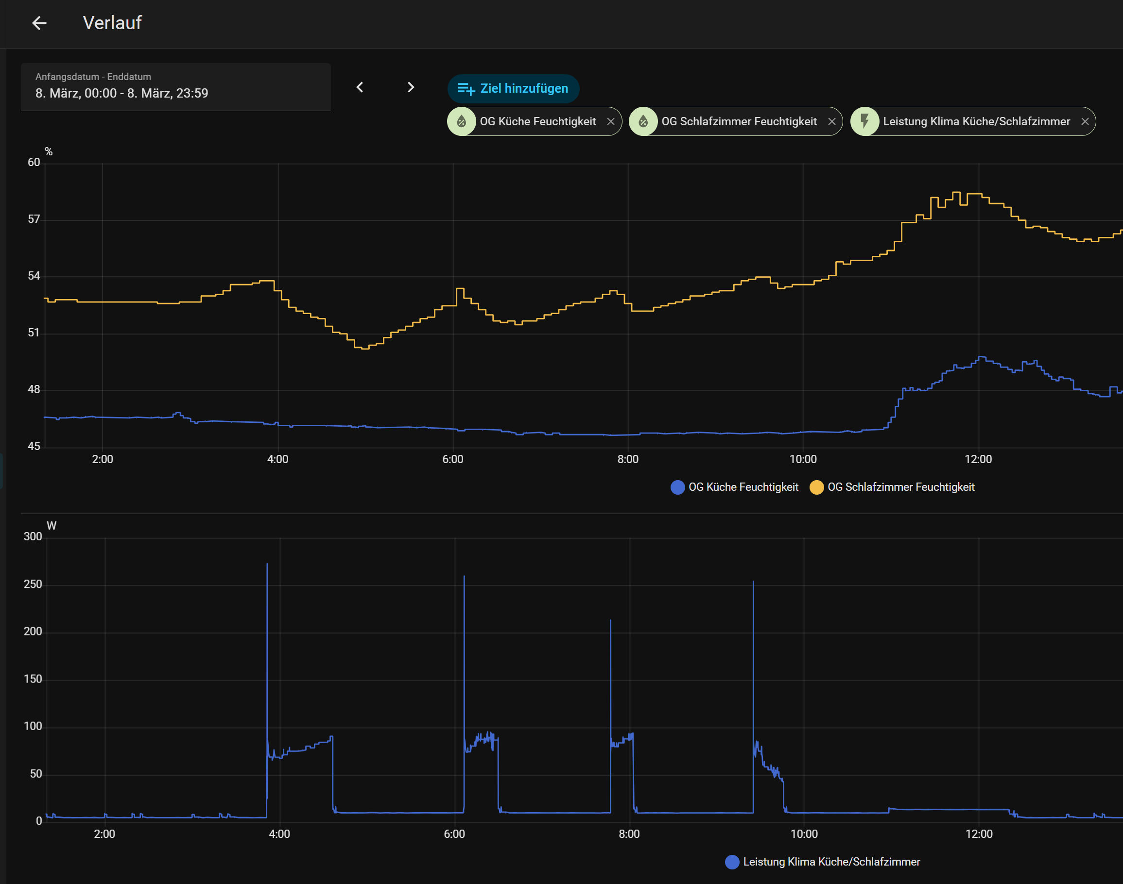

Ich kühle mit der Multi nur das Schlafzimmer.
Sogar jetzt im März schon weil ich bei 18°C die besten Schlafparameter habe. :rofl:
Wenn ich nach der Nacht die Multi ausschalte habe ich mir eine Automation gebaut, dass für 15-60min an beiden Innengeräten der Betrieb auf Fan-Only schaltet um die Wärmetauscher zu trocknen.
Die Luftfeuchte im Raum des nicht benutzen Gerätes steigt dabei kurzfristig um 2-4% weil der Wärmetauscher zumindest nass ist.
Siehe Feuchtigkeit OG Küche
