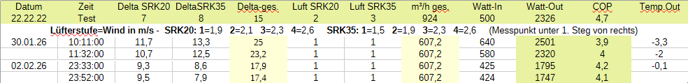

Wenn das so wäre, müsste der COP höher sein. Schaut man sich die Eurovent-Daten an, ist das nicht so. Es gibt nämlich auch entscheidende Nachteile, z.B. eine viel kleinere Wärmetauscherfläche am AG im Verhältnis zu den IGs.
Wärmetauscherfläche.
Man könnte, tut es aber bisher nicht.
