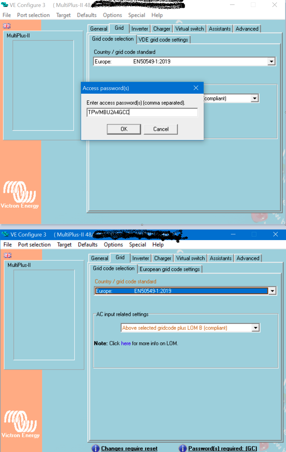

Moin!
Ich möchte meinen gebraucht erstandenen MultiPlus komplett zurücksetzen, weil er seltsame Dinge macht. Dazu brauche ich aber ein 'Grid Code Password'. Das überall verlinkte Dokument dazu https://community.victronenergy.com/storage/attachments/29992-presentation-ess-systems.pdf ist nicht mehr zu erreichen, weil die Victron Community neu aufgesetzt ist...
Hat jemand dieses pdf oder kann mir das Passwort sagen?
danke!
Phil

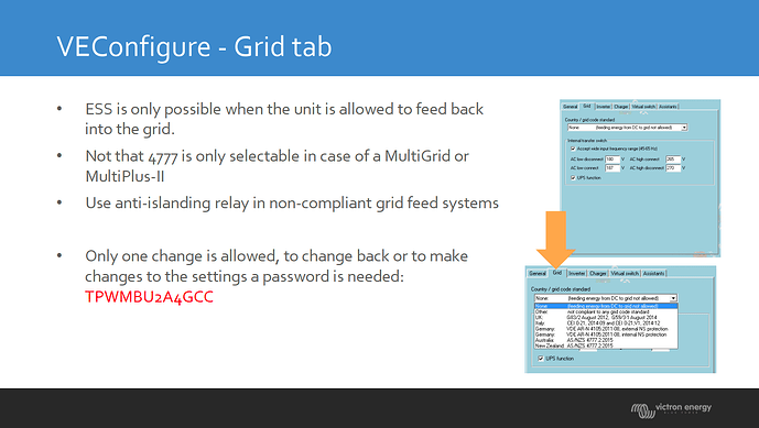

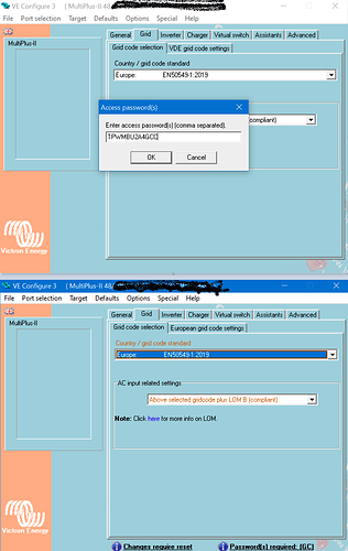

Hi ich hab grade genau dasselbe Problem aber das PW aus den Screenshots funktioniert bei mir nicht, hat einer ein aktuelles?

Und du benutzt auch Victron VE.Configure? Wüsste nicht, dass mit einer neuen Firmware das Kennwort geändert wurde.
Oder benutzt du etwa Victron Connect?

Habs gerade nochmal probiert und diesmal gings.
Ich hatte es vorher 3x versucht um Tippfehler auszuschließen oO
Egal hat jetzt gefunzt, vielen Dank!!!

11
Prima!
Ich hatte es gerade selbst überprüft...das bestehende Password klappte sofort:
