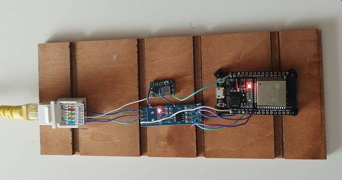

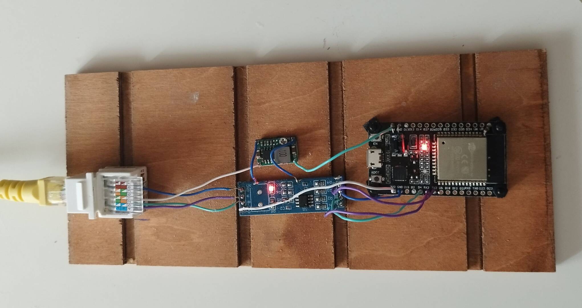

Ich hatte das mit dem MK3 usb an einem intel NUC mit linux mint am laufen. Kompliziert, aufwendig, umständlich. Cerbo oder ähnlich hab ich nicht.
Mit den esp32 brauchts den MK3 nur für setup, nachher läuft das ohne. Der esp32 bezieht spannung auch direkt über ve.bus.
Für die AC-IN und AC-OUT verkabelung ist eh egal was da steuert. Diese verschltungsmöglichkeinten sind mir nicht klar.
