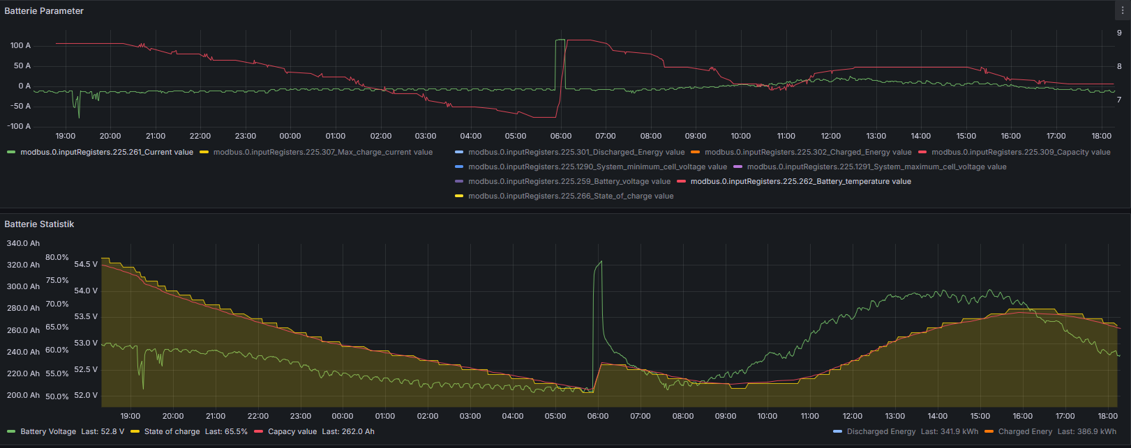

Als Abschluss meiner Frage stelle ich nun von gestern den aktuellen Temperatur-, Strom-/Spannungs- und Kapazitätsverlauf hier ein.
Es ist klar, wenn die Pytes unter 6,5°C "rauschen", dann wird nachgeladen und ggf. in Kombi mit Heizmatten den Zellen Feuer gemacht.
Für mich ist das somit erklärt, ich kann damit leben.
Einzig die MP2 werden dann natürlich in der Nacht laut, was ich noch optimieren werde.
