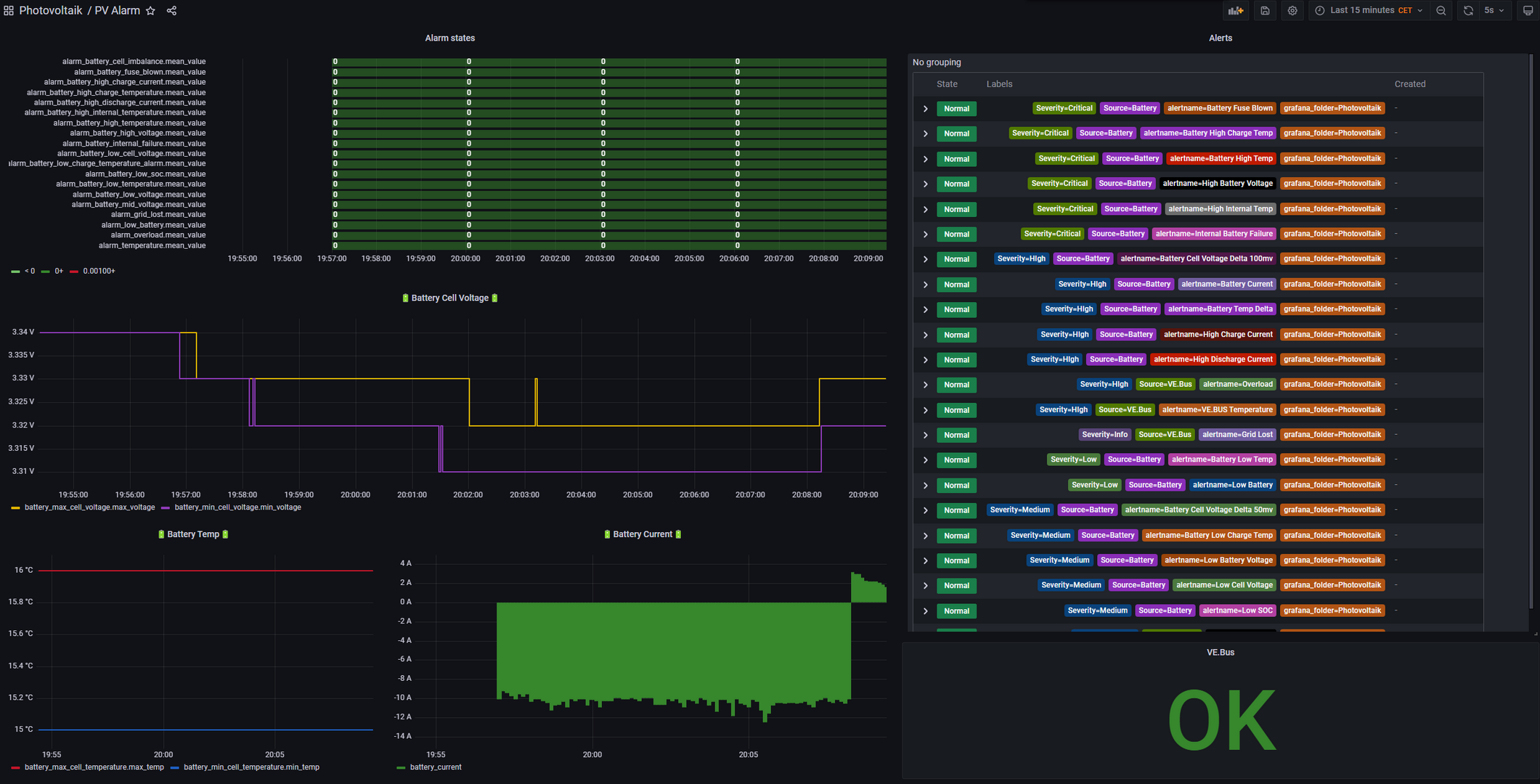

Ich frage alle Modbus-Register meines Cerbos einmal die Sekunde ab. Wenn ich das Netz trenne, piept der Cerbo und signalisiert mir einen Grid-Lost alarm.
Das Modbus-Register 64 (Unit: 100 oder 227) des VE.BUS müsste von 0 auf 2 springen, um einen Alarm zu signalisieren, es bleibt aber unverändert auf 0.
