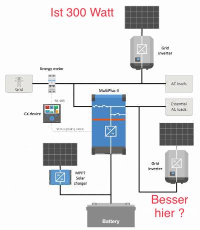

Da ich gerade mein System etwas umbaue ergibt sich die Möglichkeit, meine Microwechselrichter neu/anders anzuschließen.
Bringt es Vorteile einen nicht regelbaren Microwechselrichter EN-IQ7PLUS-72-2-INT am AC-Out anzuschließen?
Ich fahre das als Nulleinspeisung mit 250 Watt Grenze, decke nur meine Grundlast.
Danke
Bringt was, wenn der AC Wechselrichter auch bei Stromausfall an deine dann noch laufenden Geräte am AC-Out 2 liefern soll.
