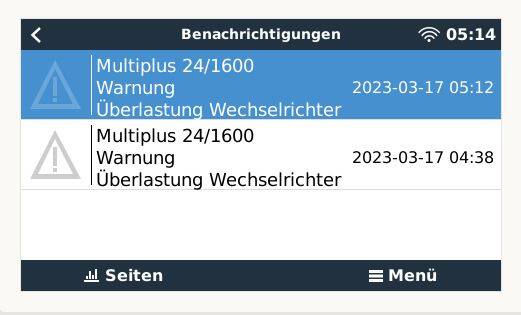

Schon ab 1000 Watt bekomme ich ständig vom MP die Meldung "Wechselrichter überlastet", der MP läuft aber weiter.
Bei 1100 Watt (1300 Watt sind als Dauerleistung angegeben) wird der MP hinten am Ringkerntrafo nach einem Dauerlast Test ziemlich heiss. Und ich habe ihn sogar nicht direkt verschraubt sondern Aluminium Profile drunter sodas er noch mehr Luft hat. Selbst kurze 1000 Watt Spitzen erzeugen die oben genannte Fehlermeldung. Auch schaltet er bei den eingestellten Grenzen für die Last unter "AC-EINGANGSSTEUERUNG" viel zu früh auf Netz durch und viel zu spät wieder zurück auf Inverter wenn die Last sinkt. Simuliert habe ich das ganze mit einem Staubsauger da ich hier Stufenlos regeln kann. Wenn ich den MP ausschalte und auch den AC-IN abschlalte und versuche wieder einzuschalten ist er komlett tot (alle LEDs aus) und lässt sich auch nicht mehr einschalten. Der Schalter im Cerbo steht auf AUS und springt beim auswählen von EIN wieder zurück auf AUS. Ich habe herausgefunden das dies an einem VE.Bus Fehler liegt (Bild unten). Wenn ich das VE.Bus Kabel aus und wieder einstecke läuft der MP wieder an. Neueste Firmware ist drauf! Zudem brummt die Kiste bei höherer Last extrem und der Lüfter läuft wie ein Sack Nüsse.

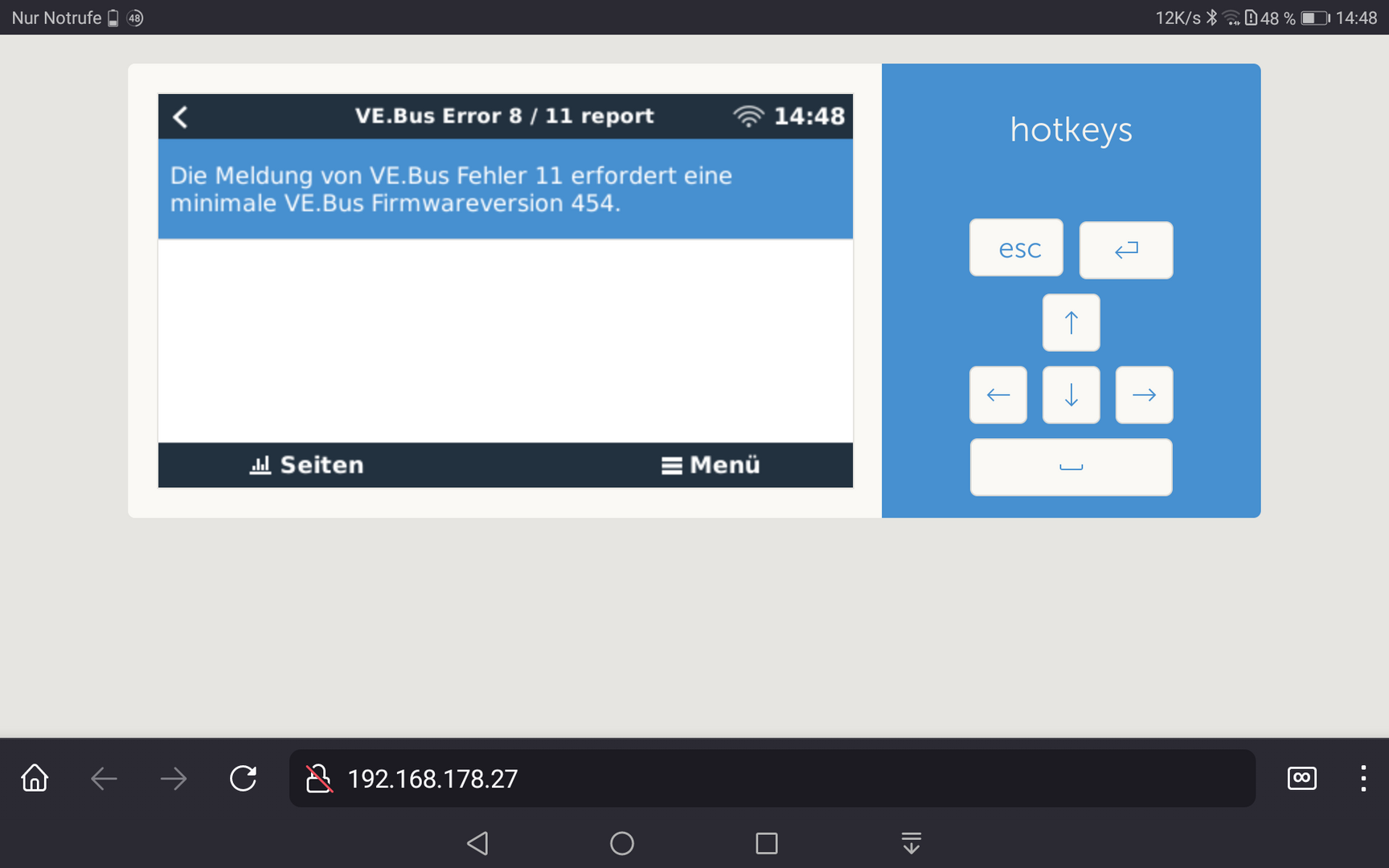

Hier noch so eine irreführende Meldung vom Multiplus (neuestes Victron Connect, aktuellste Firmware auf dem Multiplus gehabt, und per MK3 Adapter mit dem Rechner verbunden):
Multiplus wurde im Victron Connect korrekt erkannt aber dann kam nach dem auswählen das was oben im Bild zu sehen ist. Das war bereits die erste Hürde die ich wegen Falschmeldung überwinden, und herausfinden muste woran es liegt. Nach über einer Stunde suchen bin ich dann darauf gekommen den Multiplus über den Schalter einzuschalten und es funktionierte ?. Warum bitte schön erkennt Victron Connect den Multiplus aber bringt dann die irreführende Fehlermeldung wegen falscher Firmware anstatt einfach mitzuteilen und zu erkennen das man den Multiplus einschalten muss???

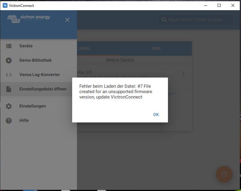

Weiter geht es dann mit dem obigen VE.Bus Fehler den ich erwähnt hatte... oder warum man nicht die abespeicherten Settings vom Multiplus im Victron Connect laden kann (MPPT und BMV-712 lassen sich laden). Aber dazu werde ich nochmal einen extra Thread aufmachen...
Vielleicht zu hohe Blindlast?
Nunja der WR hat eine angegebene Spitzenlesitung von 2800 Watt und 1600VA. Bei nur etwa 1000 Watt müsten das schon 600 Watt Blindleistung sein... und selbst wenn man könnte theoretisch sehr kurzeitig 2800 Watt ziehen. Dann dürfte es dennoch keine Meldung geben? Ich werde nicht schlau draus... und falsche Überlast Meldungen sogar inklusive kompletter abschaltung scheinen beim Multiplus keine Seltenheit zu sein wenn man so im Victron Forum liest. Es gab sogar mal ein Firmware Update wegen dieser Sache. Ich hab alles versucht aber keine Chance... werde nun den Händler kontaktieren und den Multiplus umtauschen.
Was sind denn das für Lasten? Sinunsformig oder z.b. Schaltnetzteile?
Ich habe verschiedenste Lasten probiert... Föhn, Staubsauger, Solarium, PC, Ölheizung.
Ganz egal was ich dran hänge, sobald ich über 1000 Watt beim AC-Out komme gibt es die Meldung wegen Überlast.
Kurzes Statement wie die Sache ausgegangen ist...
Ich muste nach zurück senden des MP den PayPal Käuferschutz einschalten da sich der Verkäufer nicht mehr gemeldet hat. Nach insgesamt 2 Wochen inkl. PayPal Käuferschutz kam weiterhin keine Rückmeldung vom Verkäufer. PayPal hat dann exakt am Stichtag bis zu dem die Antwort vom Verkäufer erwartet wurde um 0:06 Uhr^^ zu meinen Gunsten entschieden... auch gut denn ich hatte in der Zwischenzeit schon einen Ersatz gekauft, so muste ich den MP 1600VA nicht wieder verkaufen.
Jetzt habe ich einen MP 2000VA der sich schonmal um Welten besser anhört was das brummen betrifft. Wenn ich jetzt den Staubsauger zum testen langsam hochdrehe kommt keine Warnmeldung mehr wegen Überlast vom MP und er schaltet wie zu erwarten bei erreichen der eingestellten Lastgrenze einfach auf Netz durch, also so wie es sein soll. Das war mit dem alten MP nicht der Fall, hier kam sogar schon vor erreichen der eingestellten Lastgrenzen die Warnung. Wenn ich jedoch den Staubsauger (1500 Watt) gleich auf voller Stufe einschalte kommt auch hier die Warnmeldung wegen Überlast. Das verstehe ich immer noch nicht da der 2000er MP ja eine angegebene Spitzenleistung von 3500 Watt hat... und es ist ja nur beim Einschalten also sehr kurzzeitig.
