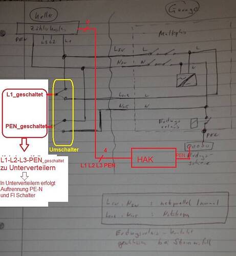

die Frage ist schonmal gestellt worden....leider noch nicht wirklich richtig zufriedenstellend beantwortet....
Folgende Situation:
-Hausanschlusskasten ist an der Garage, Erdungschiene ist in der Garage, Victron Multiplus 2 5000 ist in der Garage,
  • Zählerkasten im Keller
  • mehrere Unterverteiler
  • Vom HAK (Garage) zum Zählerkasten im Keller geht eine 4x16mm2 Leitung (TNC)
  • Vom Zählerkasten (Keller) zum Multiplus (Garage) liegt ein 30m langes 5x6mm2 Kabel
  • vom Zählerkasten (alles 4 pol. / TNC) geht es mit 4 adrigen Kabel (L1-L2-L3-PEN) in die Unterverteiler
  • in den Unterverteilern wird PEN in PE und N getrennt, d.h. dort sind FI-Schalter und die Einzelsicherungen
"Richtig" wäre natürlich alles neu, also ein TNC-S (also L1-L2-L3-N-PE) bereits ab HAK aber das kommt nicht in Frage.
So ist es momentan verschaltet:
Gefällt mir noch nicht.....um das Problem mal darzustellen, hab ich die internen NAS-Relais im Multiplus mal mit eingezeichnet.
Links unten sind 2 Schalter, die ist eigentlich ein 4-fach Umschalter (ich habe mal der Einfachheit halber nur 2 eingezeichnet), der schaltet also L1/L2/L3/N.
Da ich im Zählerkasten im Keller aber kein TNC-S sondern noch reines TNC System habe schaltet der Schalter so nicht N sondern PEN um.
Im Prinzip funktioniert das so, sowohl im Netzparallelbetrieb als auch reinem Notstrombetrieb habe ich dann ein geerdetes System.
ABER :
  • PE muss eigentlich durchgehend sein ohne irgendwelche Schalter
  • wenn ich nur L1 schalten würde und den N_in und N_out am Multiplus brücken würde, sollte es auch gehen aber hat man dann noch eine allpolige Trennung und ordnungsgemäßen NAS ? Ich meine schon, denn Nout hängt doch sowieso immer an PEN: Im Notstrombetrieb über das Erdungsrelais an der Erdungsschiene und im Normal-Netzparallelbetrieb über die 2 internen NAS Relais.
Ergo ist die PEN-Umschaltung doch überflüssig (und sowieso nicht zulässig).

Tut mir leid, ich verstehe deine Aktuelles und deine Zielszenario nicht vollständig. Der MP kann doch erst nach dem Zähler montiert werden, ergo muss er in den Keller?
Schaltungstechnisch gesehen - JA. Vor dem Zähler wäre sinnlos und illegal.
Nö. Raumtechisch gesehen kann ich den hinbauen wo ich will. Bei mir stehen die Batterien und er MP in der Garage
Wenn das nicht in Frage kommt gibt es auch keine andere Frage.
Wenn es der Netzbetreiber akzeptiert, dann freu dich über den Bestandsschutz.
Im Handbuch vom Multiplus steht drin das der Multiplus mit PAS/Erdung versehen werden muss wenn der PE nicht durchgängig vorhanden ist.
Das ist bei dir ja der Fall.
Du musst den N vom Multiplus bei Notstrom verwenden.
Er hat schon recht, um allpolig zu trennen, müsste der MP2 in den Unterverteiler einhängen kann, wo es zwar irgendwie passen würde, aber es gibt sicher mehr als einen Ort der mit Notstrom versorgt werden soll.
