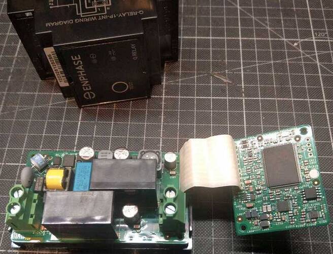

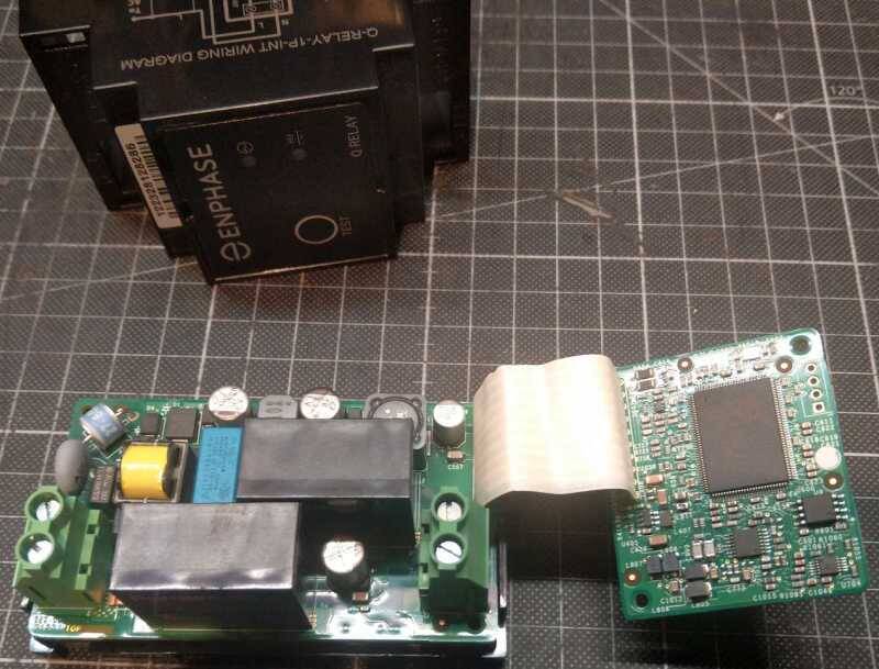

Ich war neugierig, was denn da so in diesem Q Relais so drin stecken könnte...
und bin überrascht, hätte nicht erwartet, dass da wirklich etwas die Netzfrequenz überwachen würde.
Ganz schön viel Technik für das Geld
