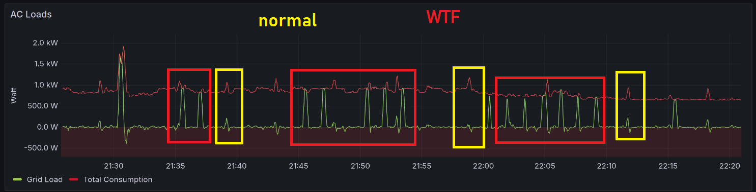

mir fällt seit einiger Zeit auf, das Mein Multiplus II 48/3000 häufig den Inverter abschaltet.
Hat jemand ein ähnliches Verhalten beobachtet? Ich habe mal die Netzspannung beobachtet, daran liegt es zumindest nicht.
Vielleicht hat jemand einen Tipp, irgendwie nervt das ziemlich...
Wo misst du das denn?

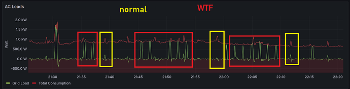

Spikes bei lastwechsel nach oben und unten sind normal. Das ist die MP2 regelverzögerung.
Deine sind zu gross und auch ohne lastwechsel. Da stimmt was nicht. Kannst du die einspeiseleistung des MP2 mitaufzeichnen?
Das ist eine Aufzeichnung der Daten vom Smartmeter, gegen gerechnet mit den Anspeisedaten vom GX Device. Der MP ist jetzt 2.5 Jahre alt, ist da wirklich schon ein HW Defekt möglich?
Die Differenz der beiden Graphen entspricht der Einspeiseleistung.

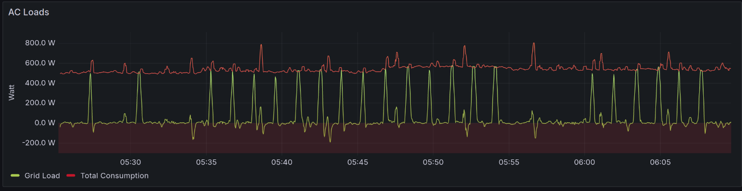

Das Problem scheint auch schlimmer zu werden, hier mal die Aufzeichnung von heute früh.

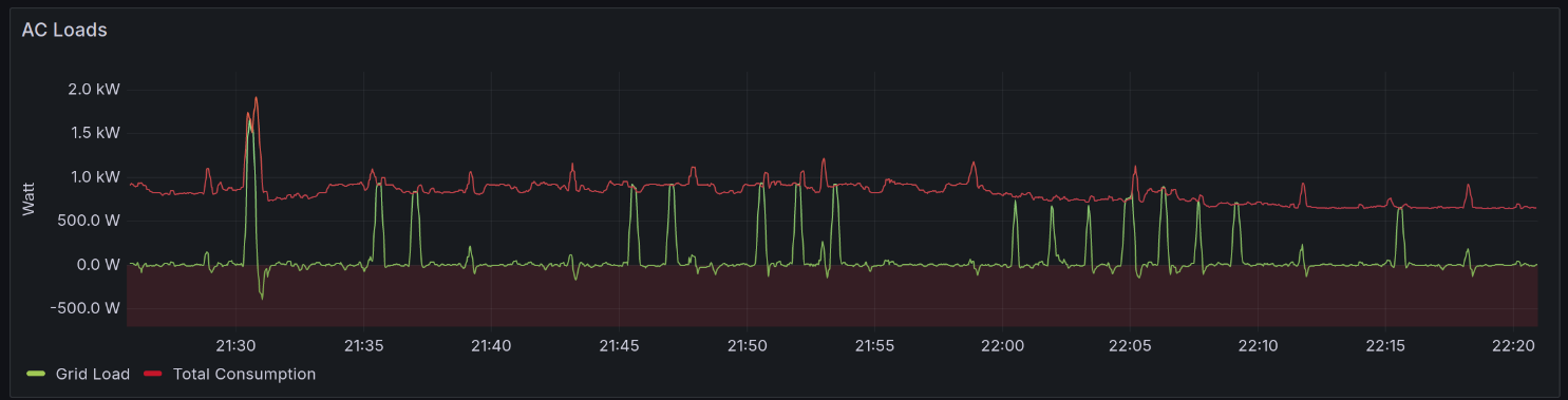

Bei mir sieht das so aus, rot netz, grün mp2, blau summe :

Kontrollier mit wärmebildkamera die AC und DC leitungen bei heftig last. Warmstellen sieht man teils auch durch den beton durch. Irgend ein nachbar / bekannter hat sowas.
Ich habe eine Wärmekamera. wie auf den Grafiken zu erkennen, taucht das Problem bei geringer Last auf, ca. 600W. Da sind die Leitungen nicht von der Umgebung zu unterscheiden.
