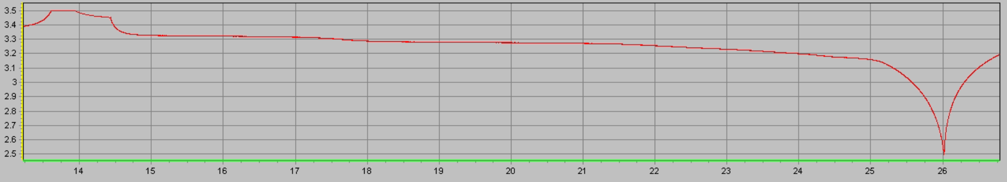

Die Batterie für den MP2 möchte ich selbst bauen. Ich habe dafür LFP-Module aus einem Fisker Karma. Jedes Modul ist intern 7S3P aufgebaut und ist absolut hochwertig und automotive Standard. Pro Modul kommen also 23V und 60Ah mit.
Mein aktueller Plan ist, jeweils 2 Module in Serie zu schalten mit jeweils einem eigenem BMS. Das gäbe also 14S3P mit 2,7 kWh. Von den Modulen habe ich insgesamt 12, also kann ich maximal 16,6 kWh mit 6 BMS aufbauen. Jedem BMS spendiere ich dann ein eigenes Relais plus Sicherung und Vorladeschaltung.
Soweit ich gelesen habe, kann man den MP2 sehr frei konfigurieren. Im Datenblatt stehen zwar nur Spannungsangaben für 16S, aber 18S habe ich auch schon gesehen.
Ich würde meine Zellen zwischen 2,5V und 3,5V betreiben, also zwischen 35V und 49V pro Modul.

Das liegt also ganz knapp außerhalb, praktisch soll das wohl bis 37,2V runtergehen, aber so tief willst du deine Akkus eh nicht entladen. Also ja, das sollte funktionieren.
Also sind die angegeben Spannungbereiche tatsächlich verbindend. Danke für die Info! Ich hatte gehofft, man könne da einstellen was man möchte.
38V / 14 wären 2,72V. Damit könnte ich m.E. leben, da verliere ich nur wenige Prozent. Für 3 Module in Reihe, also 21S reichen die 66V natürlich nicht, aber das hatte ich auch schon den Specs entnommen.
Habe gerade noch mal in meine Messungen geschaut. Meine LFP fallen so rapide ab, da verliere ich fast nix bei 2,7V statt 2,5 oder 2,3V. Damit werde ich also mal starten...
