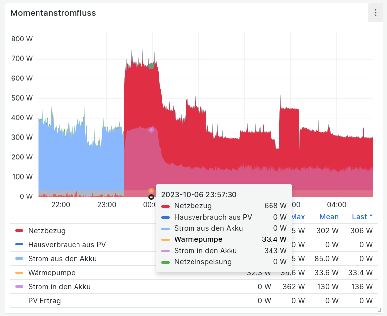

letzte Nacht hatte mein 18s-Akku, der an einem Multiplus II 5000 hängt, 0% erreicht. Mir ist aufgefallen, dass der Akku direkt wieder geladen wird, auf ca 1 %.
Hier ein Screenshot von der Situation:
Das halbtransparente Lila ist das was in den Multiplus geht (ist nicht ganz korrekt betitelt im Screenshot). Wie man sieht sind es direkt ca 350 W, wobei ca 150 W davon an AC-Out gehen, da hängt mein Serverschrank dran. Er lädt also für ca 40 Min mit 200 W aus dem Netz.

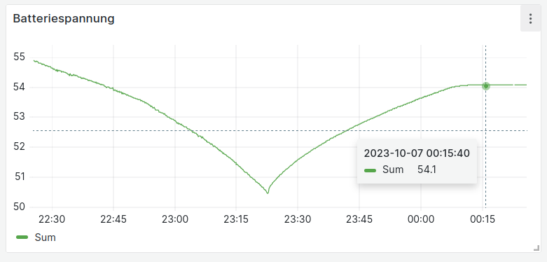

Hier der Spannungsverlauf:
Die Spannungseinstellungen für den Multiplus habe ich von Operation Hausspeicher – LiFePo4-Zellen und die richtigen Spannungseinstellungen - meintechblog.de übernommen.
Wie sich herausstellt wird der Akku bis "ESS Dynamic Cutoff" entladen und dann direkt auf die "ESS Sustain"-Spannung hochgeladen. Das macht doch irgendwie keinen Sinn. Wenn der Akku leer ist soll er leer bleiben und nicht direkt aus dem Netz geladen werden.

Zur Dokumentation: Ich habe Sustain auf 2,75 V pro Zelle eingestellt (also knapp unter Cutoff 2,8) und jetzt verhält sich der Multiplus wie er soll.
