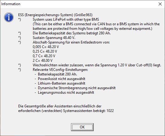

[Multiplus+JKBMS] Keine Limits, dennoch maximal 30A Ladelimt
ich schreibe 3000 Watt AC Überschluss ins Register 2700. Dennoch wird die Batterie nur mit 30A geladen. 35A sind durch den Multiplus möglich.

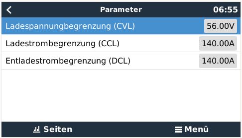

Im Multiplus unter DVCC ist kein Limit gesetzt:
Im JKBMS ebenfalls nicht. Auch nicht im BMS selbst. Dort habe ich 35A eingetragen.
Hier nochmal zur Kontrolle:
Ich würde gerne beim Laden das Maximum aus dem Multiplus rausholen. Wo könnte der limitierende Faktor sein?
Vielen Dank

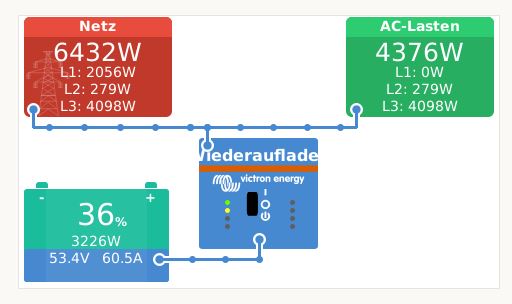

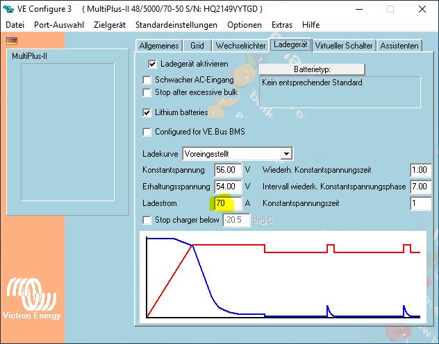

Ich hab ein ähnliches Problem, ich hab den Mutiplus 5000 der ja eigentlich mit 70A laden kann, er lädt aber nur mit 60A.
er sprint eventuell mal kurz (im Sekundenbereich) auf max. 64A das wars dann aber. Das Limit im Multiplus ist auf 70A, im BMS ist CCL auf 140A.

Hier meine Einstellungen im Multi selbst:
Beim Laden pendelt er an der 60A Grenze rum:
Ich habe meinen MP2 zwar noch nicht in betrieb,
aber die kurve zeigt doch genau das was zuvor vermutet wurde.
Akku voll -> ladestrom runter. Was auch so sein soll/muss.
Hallo Regenmacher,
ich hatte ja geschrieben, dass es normal ist wenn der Strom am Ende des Ladevorgangs runter geht, das soll ja auch so sein.
Die Kurve in den Einstellungen des Multi zeigt aber nicht den aktuellen Zustand, sondern eben die vorgegebene Ladekurve.
Wenn du dir die unteren Screenshots anschaust, siehst du, dass der Akku bei 36% ist, und da sollte er eigentlich mit 70A laden.

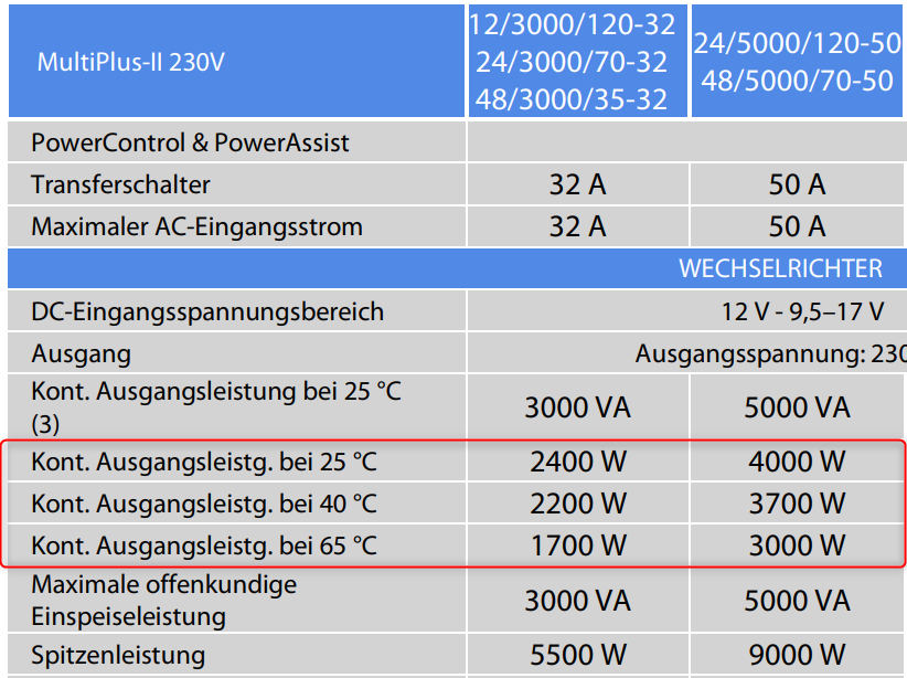

Dann dürfte das Problem an der Temperatur liegen.
Im Datenblatt folgendes:
Zugegeben der MP2 wird warm, schön warm. Leider gibt es für die Temperatur kein Widget.

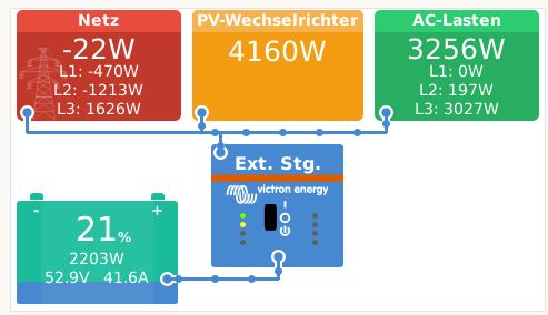

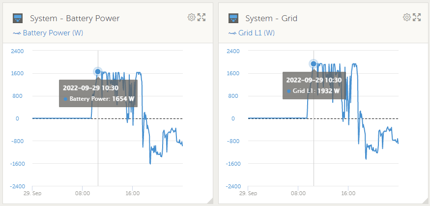

Aber eigentlich kann das auch nicht sein, denn wie unten zu sehen springe ich schon zum Start des morgendliche Ladevorgangs von 0 Watt direkt auf die 2000W AC Eingangsstrom (bei verfügbaren 5000+Watt im Register 2700). Zu diesem Zeitpunkt war der MP2 sicher noch nicht zu warm.
Ich habe die Antwort im Victron Forum gefunden.
https://community.victronenergy.com/questions/42482/charge-current-multiplus-2.html
Der Ladestrom von 35A bezieht sich auf 48V.
55,2V * 35A = 1932W.

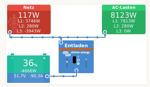

Mal eine ganz andere Frage.
Hast du keine PV, lädst du den Multi mit Netzstrom?
Und wenn, hast du den Multi auf der verkehrten Phase? Der Multi muss auf L1.
Entladen ist kein Problem:
Gut aufgepasst! ;)
Ich dachte das macht man in Zeiten der Energiekrise so, mit Nachtsrom laden und am Tag verbrauchen :lol: :lol:
Nein, Spaß bei Seite, ich hab eine 10kWp Anlage mit SMA Wechselrichtern dran, die wird im Screenshot aber nicht angezeigt weil ich in der Nacht den Cerbo neu gestartet hatte.
Jetzt ist sie wieder da:
Und Ja, der Multi hängt aktuell noch an der falschen Phase, das ging momentan leider nicht anders, der Akku steht momentan noch nicht an dem Platz wo er eigentlich hin soll.
Aber außer der falschen Anzeige sollte das ja eigentlich kein Problem sein.
Ok, das ergibt Sinn.
Das wären dann beim 5000er 48V x 70A = 3360W Maximale Ladeleistung, da kommen dann meine ~3230W ungefähr hin.
