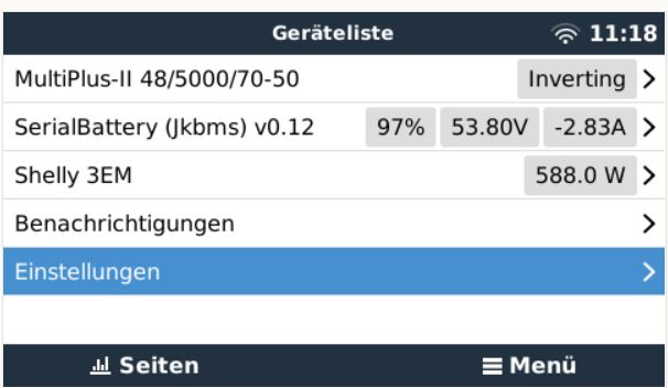

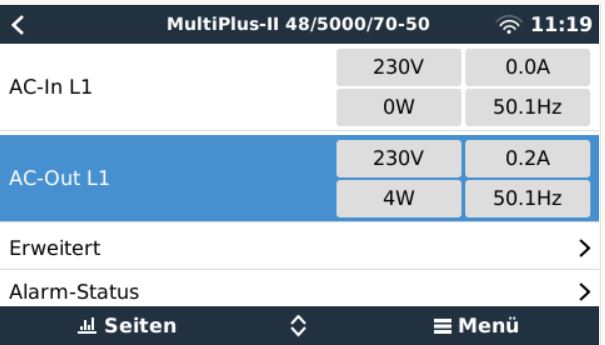

Multiplus II will nicht einspeisen. ESS config falsch?
schon wieder brauche ich Hilfe von euch.

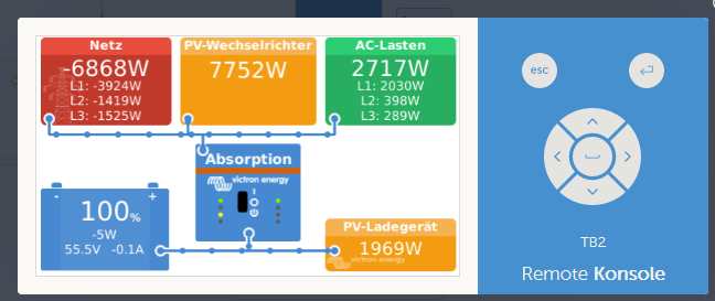

Hab jetzt endlich meine Module auf Garagendach montiert und die Akkus inkl. Laderegler und SUNs ins Garage umgesiedelt.
MP2 hab ich jetzt auf Phase 3 (der meiste Verbrauch) über AC IN angeschlossen. Alles hängt an Pi4 mit Venus v2.85~1.
Shelly3Em und JKBMS sind integriert.
Leider will mein MP2 nicht einspeisen bzw. auf 0 regeln.
Ich komme nicht drauf was ich falsch eingestellt habe. :roll:
Vielleicht finden jemand von euch den Fehler?

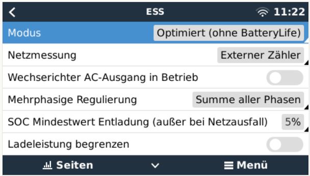

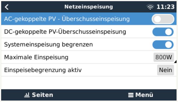

ESS ist auf Lifepo4 with other BMS, SustainU auf 47V eingestellt.
Laderegler ist deaktiviert, shut-down on SOC deaktiviert, Abschalten: 46V, Neustart: 47V

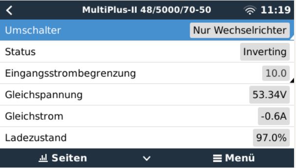

Umschalter müsste auf "Ein" stehen und nicht nur auf Wechselrichter.

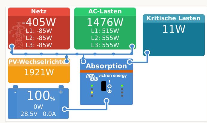

Der Multi erkennt keinen PV Leistung wie will er da einspeisen?
Oftmals liefern die billig Energymeter auch nicht alle Funktionen für einen einwandfreien Betrieb.
Fronius SmartMeter soll bald kommen... aber der MP2 sieht ja, dass ich 1410W auf Phase 3 verbrauche und Akku ist Voll - soll er nicht versuchen auf 0 (oder den Min-Wert) nachzuschieben?
EDIT:
Bevor ich was zurückschreibe... hätte ich auf EIN stellen sollen.
Jetzt scheint es tatsächlich zu funktionieren... :clap: Souosource auf L1 schaukelt sich rauf und runter - den schalte ich kurz aus... und schaue weiter.
Danke für die Schnelle Hilfe!

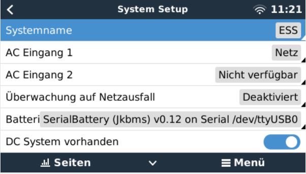

was bei dir auffällt, es wird gar kein Grid erkannt (die Bezeichnung fehlt in der Remote Console). Ist dem Shelly als Role das Grid Meter zugeordnet worden?
Eigentlich empfiehlt Victron bei einphasiger Installation den Anschluss an L1. Da dein Zähler saldierend ist, ist es ja egal auf welcher Phase du mehr Verbrauch hast.
lg
Bax
frag mich nicht warum zuerst Grid nicht draufgestanden ist - normal steht es immer drauf (wie auch jetzt)
Wie/wo ordnet man die Rollen zu?

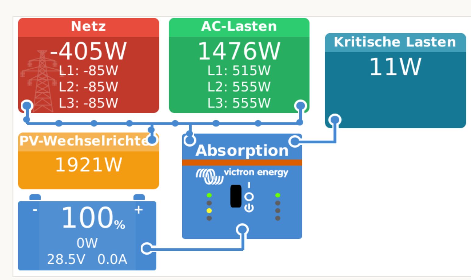

MP2 wechselt auch immer wieder zw. Absorption und Entladen... ist das normal?
Device List - Shelly - Setup
Nein

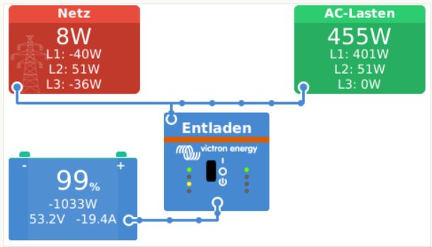

MP2 muss für einen einwandfreien Betrieb auf L1 geklemmt sein! Das ist der Victron Software so angenommen.
Deinem Zähler und dem Shelly ist das zwar egal, aber mindestens die Werte in Deiner Ausgabe werden verfälscht sein: durch die L1-Annahme von Victron (die ehrlich gesagt ziemlich ärgerlich ist) wird bei Anschluss des MP2 an z.B. L3 ein falscher Verbrauch errechnet.
Bsp:
dein 3p Shelly ermittelt L1=0 L2=100 L3=-100. MP2 "weiß" dass er grad 500W liefert und nimmt an, dass die auf L1 eingespeist werden. Damit nimmt die Software dann an, dass der Verbrauch auf L1=500W ist, da am Shelly ja gerade so kein Strom auf L1 fließt. In Wahrheit liegen aber 400W Verbrauch an L3 an, die zusammen mit deinen 500W aus dem MP2 zu 100W Einspeisung auf L3 führen.
Zugegeben nur ein Anzeigeproblem, kann aber mindestens zu ziemlich viel Verwirrung führen, wenn man auf einer Phase Verbraucher sucht, die es gar nicht gibt.
Ein wechsel ist normal, hängt natürlich auch etwas vom angeschlossenen BMS ab, und wie fein es den Ladestrom regelt bei 100%.
Wenn es nur in groben Stufen den Ladestrom regelt, wir die Zellspannung immer wieder kurz über die eingestellte Ladespannung hinaus gehen und muss dann wieder entladen werden.
50Watt rauf runter sind eigentlich im grünen Bereich, zumindest wenn auch noch ein Laderegler mit dranhängt und der Multi den Strom auch noch wandeln und einspeisen muss.
Nur AC sollte es auch besser gehen.

bei mir sieht es so aus:
bekommt man die L1/L2/l3 Werte irgendwie weg wenn sie schon nicht stimmen?
Direkt verschieben kannst du die icons nicht.
Du könntest halt "Wechselrichter AC-Ausgang in Betrieb" ausschalten, dann verschwinden deine "kritischen Lasten", und oben wird Platz für die PV-Leistung.
Wieso willst du denn die L1/L2/L3 Werte weghaben? Die sind doch sehr informativ?
In der remoteConsole kannst du die - soweit ich weiß- nicht ausblenden. Im VRM-Portal schon.
weil sie eh nicht stimmen
Ich frage meinen Zähler des Netzversorgers per SML ab - da gibt es nur den Gesamtwert
die Aufteilung auf je 1/3 mach der Victron

wenn Du im ESS die Option Inverter on acout deaktivierst dann verschwindet die Anzeige für kritische Lasten und es dürfte sich dann so ordnen wie gewünscht.
Na denn Inverter brauche ich leider schon noch weiterhin
Das ist meine Notstromversorgung für den Blackout, das ist dann das wichtigste Instrument :slight_smile:
Viele Grüße
Probier's einfach mal. Notstrom an AC-out hast du trotzdem.
