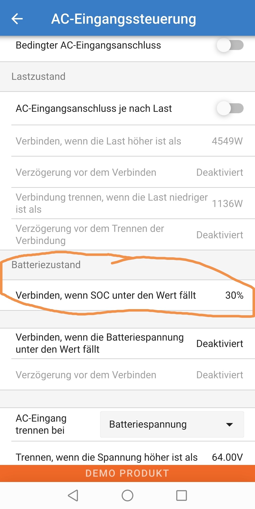

Ich würde gerne einen Multiplus II verbauen.
Frage: Kann man den so konfigurieren, dass er niemals ins öffentliche Netz etwas einspeist?
Er sollte praktisch vom öffentlichen Netz aus aussehen wie ein x-beliebiger Verbraucher. Also ein Verbraucher, der nur Strom zieht, wenn meine Panels nicht genug Strom liefern und mein Akku leer ist.

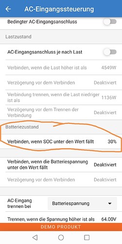

Um nur im Notfall Strom aus dem öffentlichen Netz zu ziehen sollte man das im Bereich AC-Eingangssteuerung" der VictronConnect App - nach meinem Verständnis! - so konfigurieren können:
Nur habe ich keine Möglichkeit gefunden um den Multiplus II daran zu hintern überschüssige Energie ins Netz einzuspeisen. Kann man das irgendwie machen?

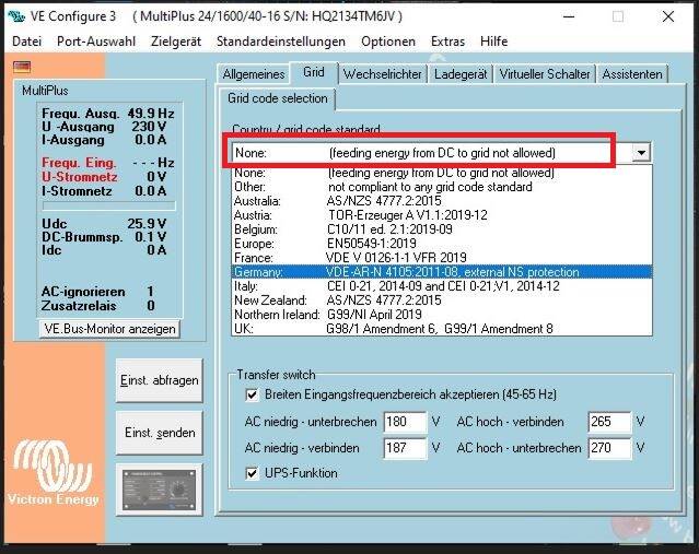

Solange der Multiplus nicht mit einem Grid Code = "Netzbetreiber Einstellungen" parametriert wurde speist er erstmal gar nicht ein :wink:

Solange der Multiplus nicht mit einem Grid Code = "Netzbetreiber Einstellungen" parametriert wurde speist er erstmal gar nicht ein ;)
Dieser Punkt "Netzbetreiber Einstellungen", ist das auch etwas, was nur im Cerbo sichtbar ist - und nicht in der VictronConnect App?
Solange der Multiplus nicht ... parametriert wurde speist er erstmal gar nicht ein ;)

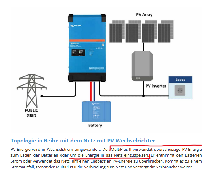

Naiverweise hätte ich gesagt, wenn die an den MP2 angeschlossenen Wechselrichter oder MPPTs Strom erzeugen, und der wird von mir nicht abgenommen, dann fließt der eben zurück ins öffentliche Netz, nein?
Was du vermutlich suchst nennt sich Victron ESS.
Zu meinem Verständnis: Dieses " Victron ESS" ist jetzt kein einzelnes Produkt, keine Komponente von VIctron, sondern ein System. Bestehend aus MP2, Cerbo, Akku, Smart Shunt, Akku, etc. pp., ja?

Ich nutze dafür aber die VE Config Software, nicht Victron Connect, allerdings sieht Dein Screenshot gleich aus

Auch wenn ich bei Victron einige Sachen stark kritisiere, aber ein Multiplus 2 macht auf jeden Fall mehr Sinn, und vielleicht möchte man später ja doch noch einspeisen und ein ESS System aufbauen. Wenn der Grid Code auf None steht wird nix eingespeist... der Multiplus arbeitet mit Relais und der AC-IN wird nur verbunden wenn die eingestellten Parameter erfüllt sind (siehe Screenshoots vom TE oben).... dementsprechend wird der Akku dann nicht mehr genutzt und der AC-In wird durchgeschliffen und versorgt die Verbraucher. Es lässt sich allerdings auch so einstellen das der Akku als Unterstützung dient (PowerAssist). Alles mit Grid Code auf "None" und ohne ESS!
