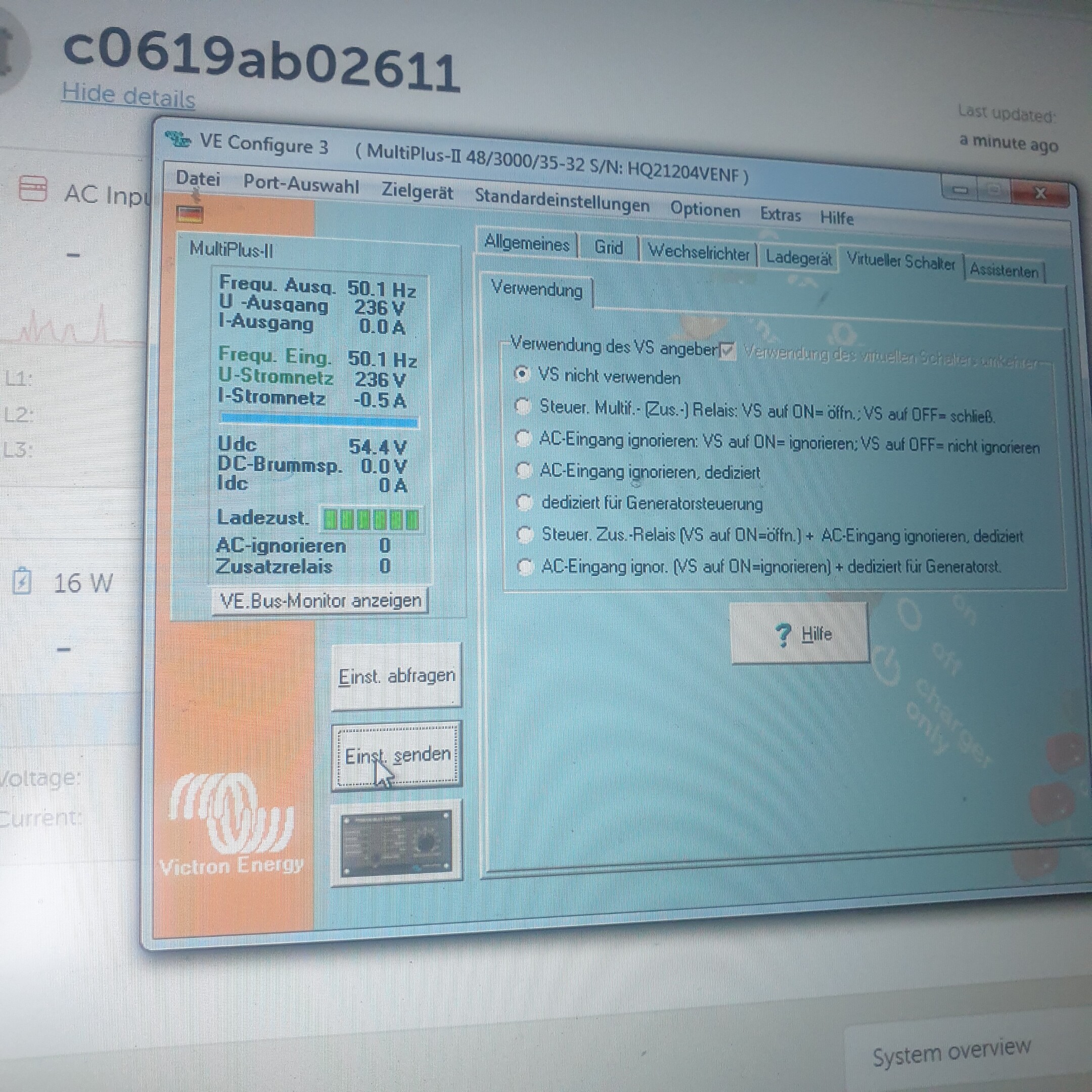

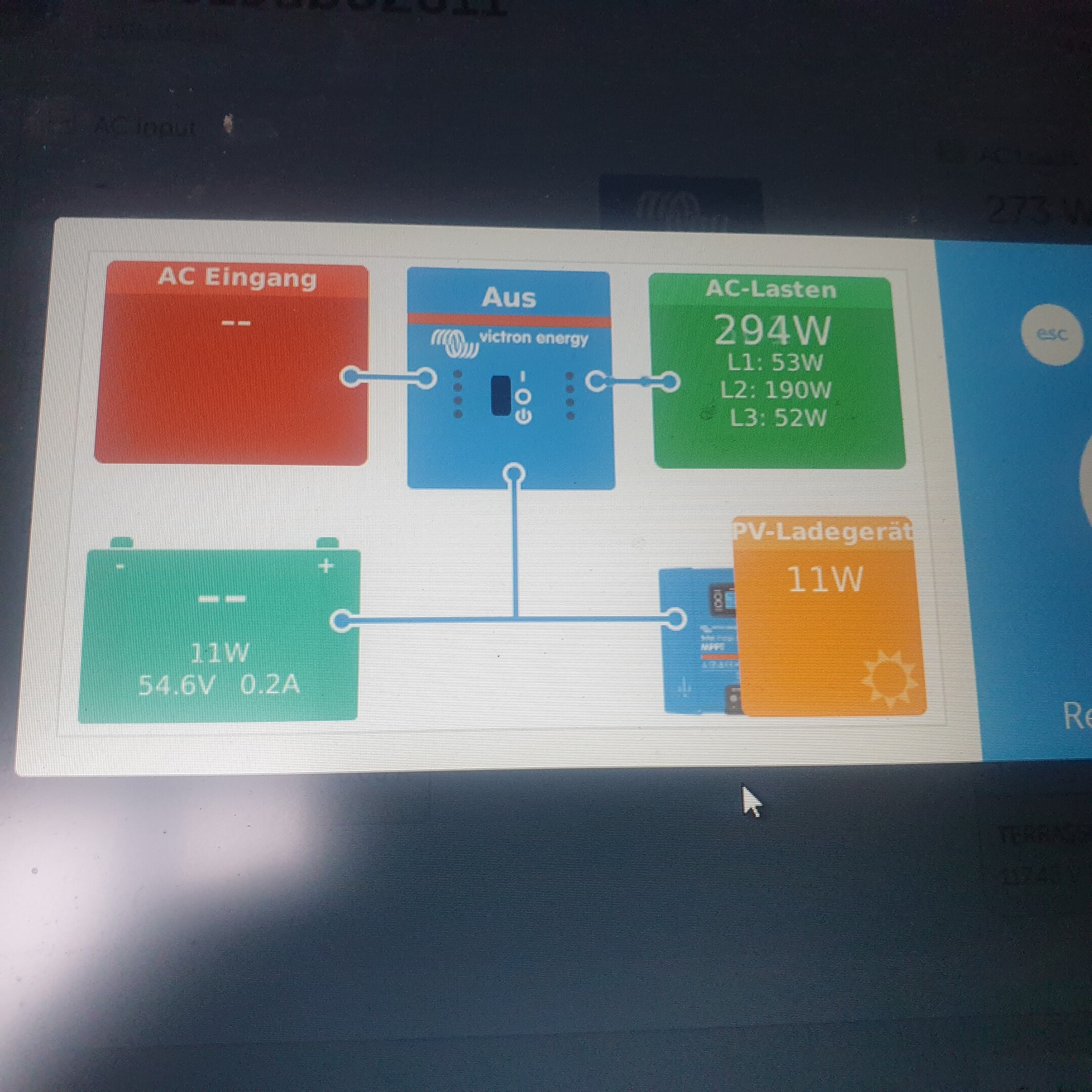

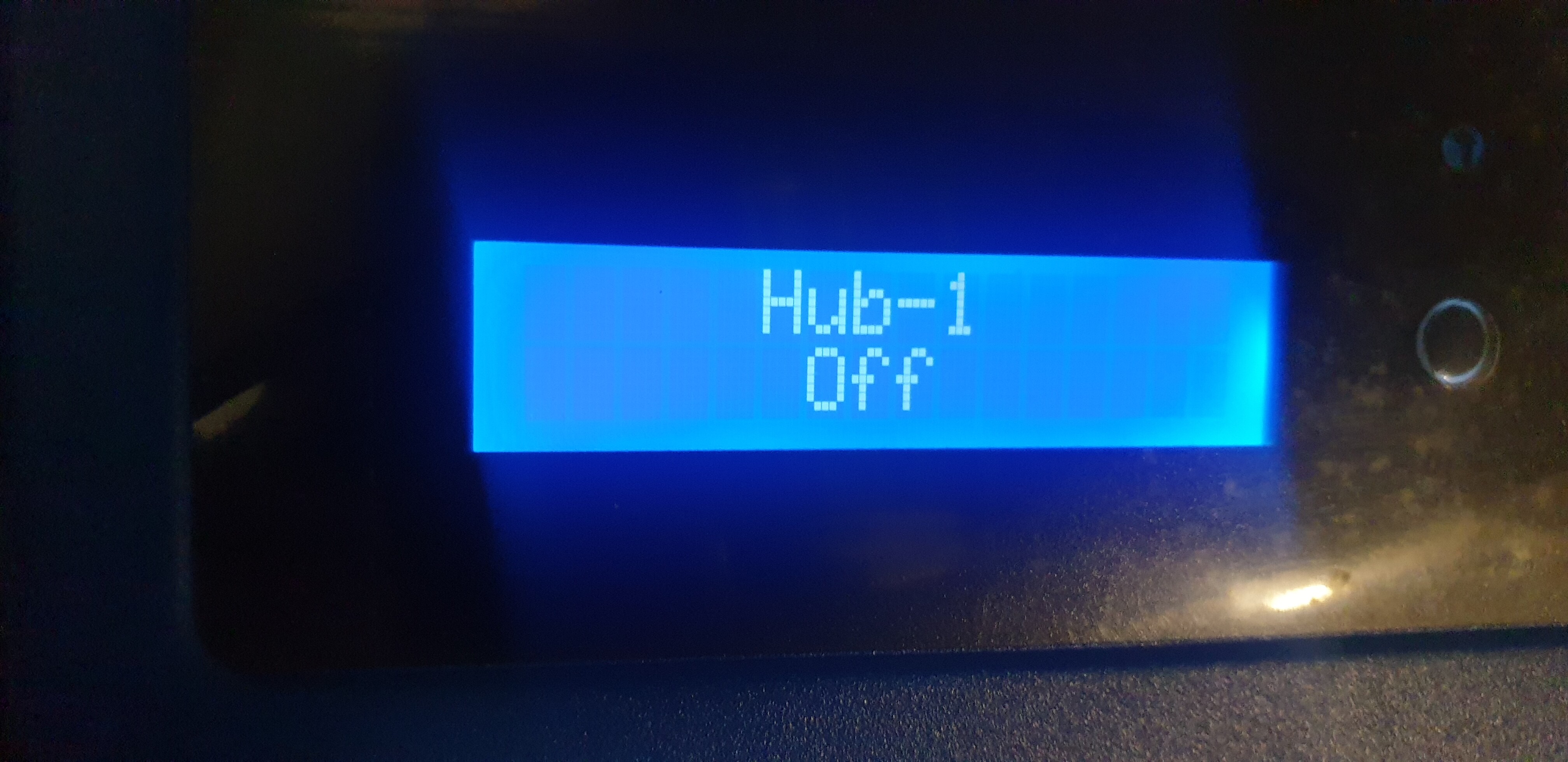

Hallo liebes Forum,

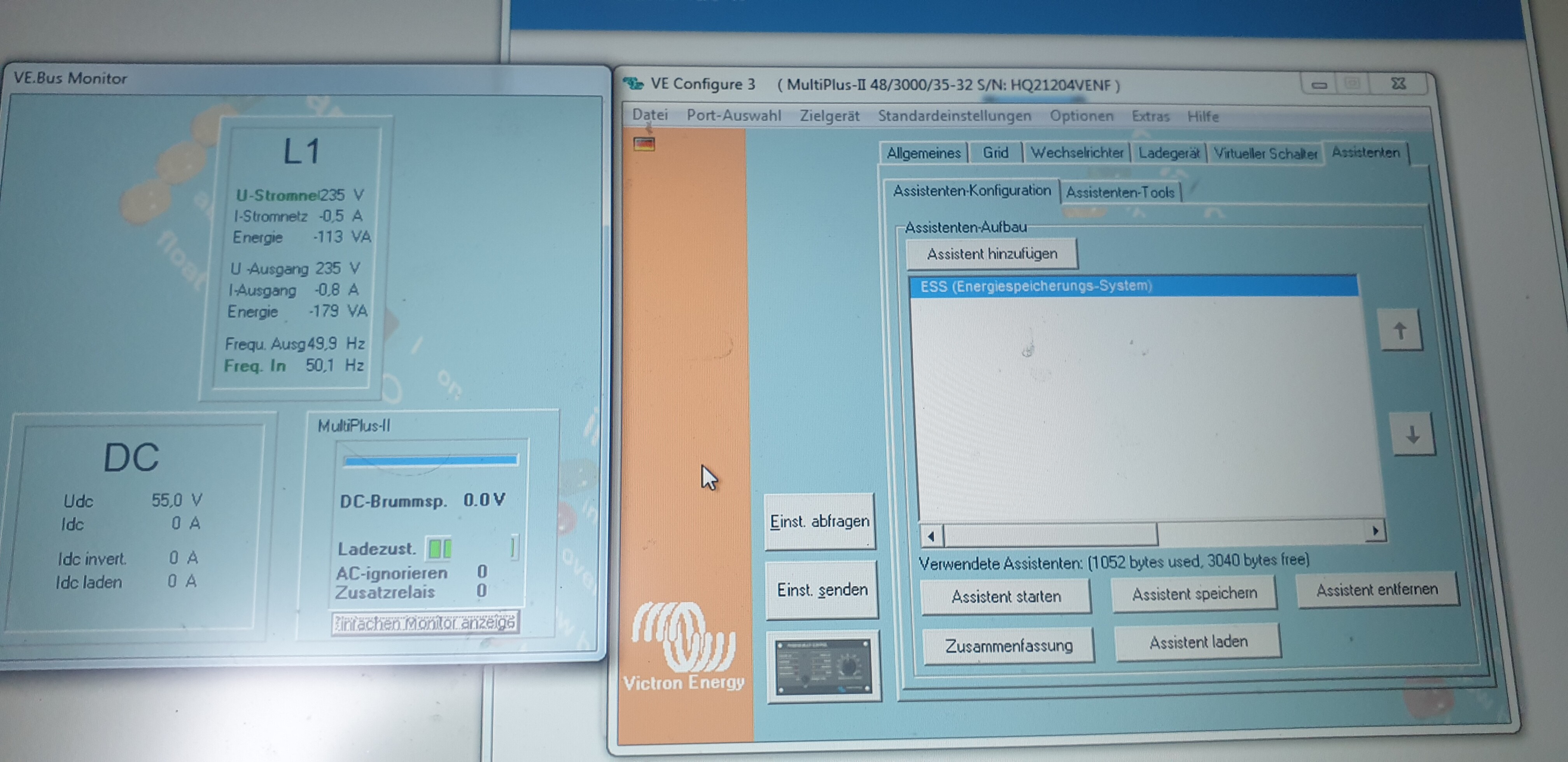

Ich will mein MultiPlus-II heute in Betrieb nehmen, angeschlossen ist er nur über AC In in Verbindung mit einen EM 24. Über VE Configure habe ich die ESS Assistenten geladen.
Nur leider habe ich keine Ausgangsleistung, was für Einstellungen müssen noch getroffen werden?
Gruß Jörg
Hast du den Assistenten auch gestartet und konfiguriert.
Hast du im CerboGX/Venus die komponenten auch konfiguriert.
Z.B. EM24 Grid Zähler usw.

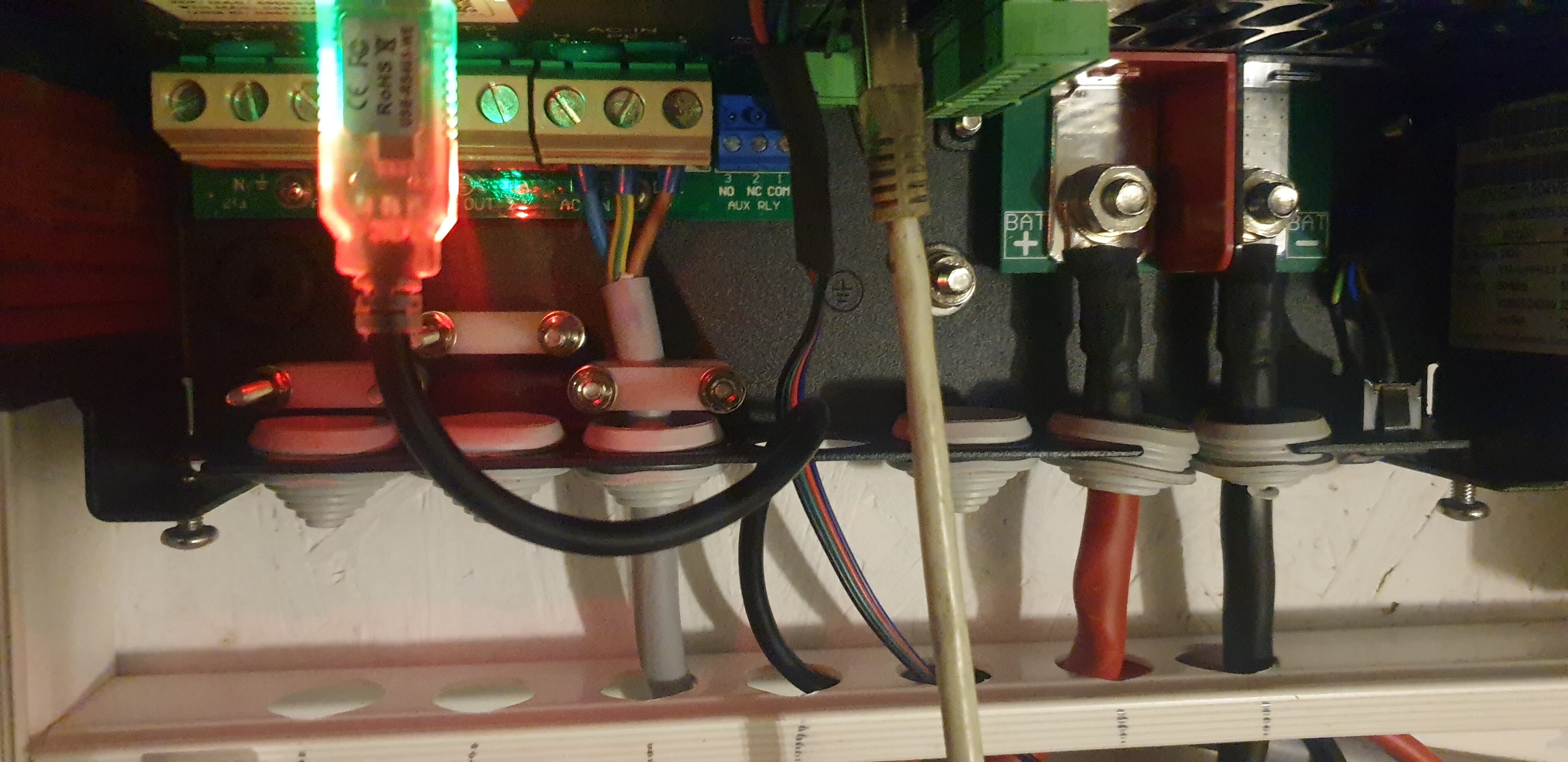

Nachdem ich das Netzwerkkabel entfernt habe, geht es jetzt ohne Probleme
