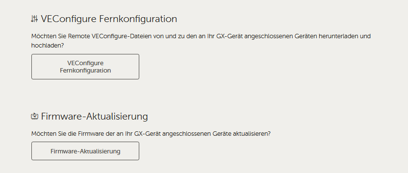

Zum Einen sicher das Energy Meter EM24 damit der Multiplus weiß was an Produktion / Verbrauch im Haus so los ist. (das kann der Elektriker gleich mit einbauen)
Benötige ich für die Konfiguration zwingend das Energy Interface MK3-USB oder kann ich das über das victron vrm portal machen?

Sorry, aber das ist nicht richtig. Bei der Installation eines einzelnen Multiplus2 braucht man keinen USBMK3. MK3 braucht man nur bei mehreren Multis.
Die Konfiguration kann man bequem über das VRM Portal machen, man muss vorher nur die VRM-Zweiwege-Komunikation aktivieren.
Dann kannst du Firmwareupdates und Configuration übers Portal machen.
