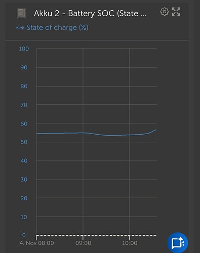

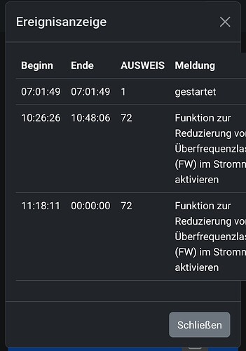

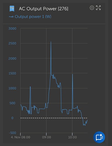

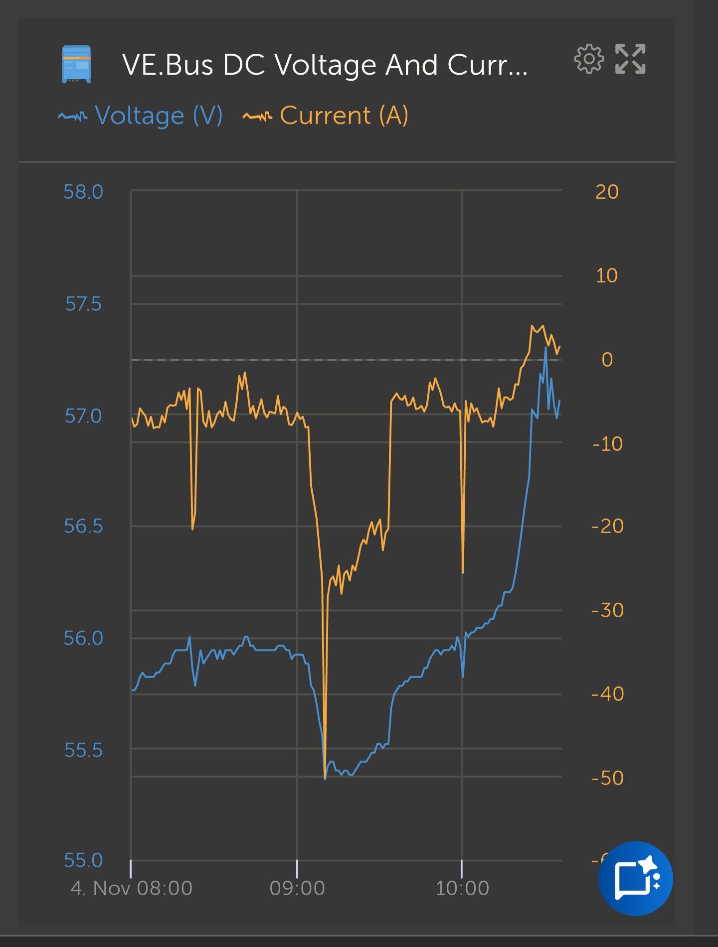

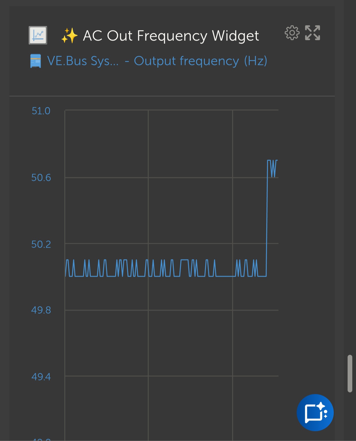

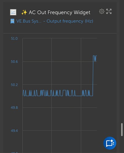

Ich betreibe einen MPII im reinen Wechselrichter Modus mit und alle Lasten hängen also am AC Out. Als Assistent habe ich PV-Wechselrichterunterstützung eingebunden. Am AC-Out hängen zwei HMS-1600. Das funktioniert alles soweit gut. Auch der Frequenzshift zur Steuerung der HMS funktioniert, jedoch aus meiner Sicht viel zu früh und ich finde nicht herraus welche Parameter den Frequenzshift beeinflußt. Der Akku ist bei weitem noch nicht voll, die Bulk-Ladespannung noch nicht erreicht und trotzdem hebt der MPII schon die Frequenz an.
Kann mir einer sagen warum bzw bei erreichen welcher Parameter der MPII die Frequenz anhebt?
Vielen Dank

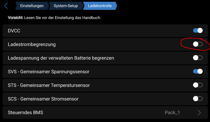

Wenn z.B. unter DVCC eine Ladestrombegrenzung aktiviert ist, dann setzt er die Frequenz recht früh höher und deckt über die AC Kopplung fast nur noch die aktuelle AC Last. Nimmt man unter DVCC die Ladestrombegrenzung wieder raus, geht die Frequenz runter und alle AC gekoppleten WR liefern wieder volle Leistung.
Das wäre also eine Möglichkeit.
