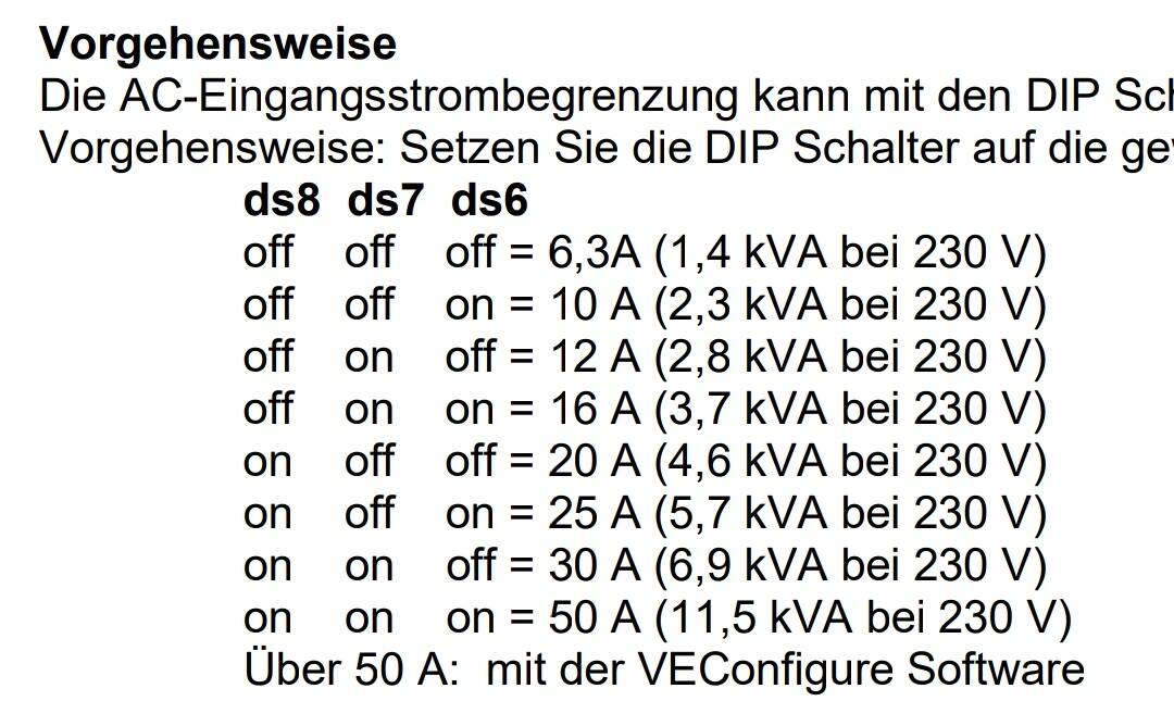

Sorry das ich das Thema nochmal hoch hole. Aber wenn die Absicherung an AC-IN mit 32A erfolgt, müssen auch die DIP Schalter entsprechend gesetzt werden, oder?

Wenn du in den Eindtellungen AC in auf weniger als 16A begrenzt, klappt es mit Batterie dann auch an einer 16A-Sicherung ohne Probleme.
