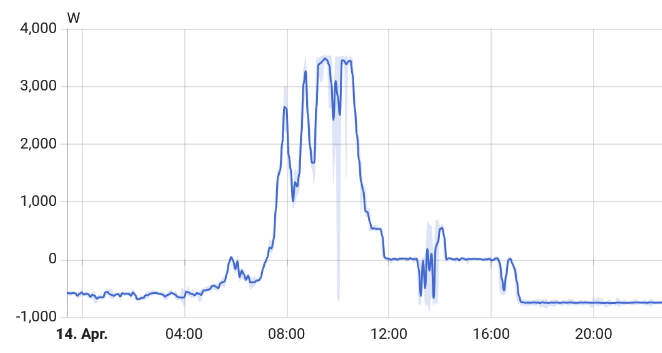

Ich habe nun 2 verschiedene Möglichkeiten der Steuerung ausprobiert. Vorzugsweise mache ich das über den "ESS AC Power Setpoint". Das klappt soweit super. Der Victron geht von einem Stromverbrauch von 0W aus, die Ladung / Entladung bekommt er dann über den "Sollwert Netz" alle 5 Sekunden gepusht.
Beim Laden klappt das soweit super, die Batterie wird (dynamisch bis zu 3,5 kW, je nach PV Überschuss und Akkustand des HV Akkus) geladen.
Beim Entladen gibt es allerdings eine magische Grenze von ca. 800 W, d.h. egal wie negativ der Setpoint wird, mehr gibt die Batterie nicht her.
