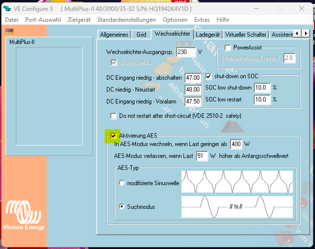

@stocki1 Hast du dir AES und den Suchmodus mal angeschaut? Damit lässt sich der standby-Verbrauch des MP2 nochmal deutlich senken, und ein Wert (in W) einstellen, ab dem der Wechselrichter aktiv wird. Also z.B. erst ab einer Last von 400W.
  1. @saugnapf nee, war nur im ESS und habe dort die Leistung eingestellt, bin heut abend wieder online.
mfg, stocki
das wird per VEConfigure im Gerät eingestellt.
AES ist automatic energy saving. Da kann man modifizierte Sinuswelle oder den Suchmodus einstellen. Suchmodus schaut alle 2 Sekunden, ob eine Last anliegt, und deren Höhe kann man einstellen.
Ich hab mich da auch noch nicht so genau damit auseinandergesetzt... befürchte aber, dass das nur mit am AC-out angeschlossenen Lasten funktioniert. Also eher nur für Insel-Systeme. Mit unseren ESS-Konfigurationen bringt es dann vermutlich nichts. Vielleicht weiß da jemand schon jemand mehr dazu?
