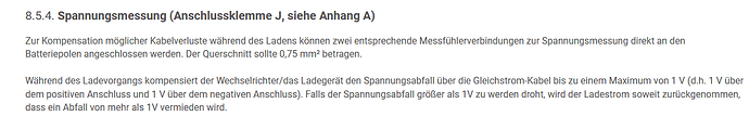

ich bau gerade an einem 3Phasen System (Multiplus II 48/5000). Jetzt ist es so das der Akku leider rel. weit weg ist, sprich die DC Leitung ist etwas länger.
Der Multiplus kann bis zu 1V Spannungsabfall kompensieren:
Nur leider steht nirgends wie man das in einem 3Phasen System beschaltet. Muss ich alle drei parallel mit der Akkuspannung versorgen? Stimmen sich die über den VE Bus ab?

Eigentlich finde ich die VICTRON Doku gut gemacht:
Schau doch mal unter 4. DC wiring und dort das Kapitel DC Wiring.

Mal eine Gegenfrage, wie lang sollen die Leitungen denn werden? Hast du den potentiell möglichen Spannungsfall anhand der maximalen Stromaufnahme errechnet?
Rein rechnerisch wenn alle drei Multiplusse auf Vollast laufen sind um die 300A auf der/den Leitung(en) unterwegs. Das ergäbe bei 1V maximal zulässigem Spannungsfall einen Leitungsverlust von 300Watt. Jetzt kommt es sicherlich nicht so oft vor dass alle drei Multis auf Volllast laufen, aber der Leitungsverlust ist schon immens und prozentual bei jeglicher Belastung gleich.
Da die Multiplusse bestrebt sind ihre Ausgangsleistung auf Basis der vorhandenen Last konstant zu halten steigt der Batteriestrom bei 300W Verlust um ca. 5A.

Victron empfiehlt ja 70qmm für den 5000er, und geht dabei von 5m einfacher Länge aus. Wenns noch länger wird, nimm halt 95qmm.
