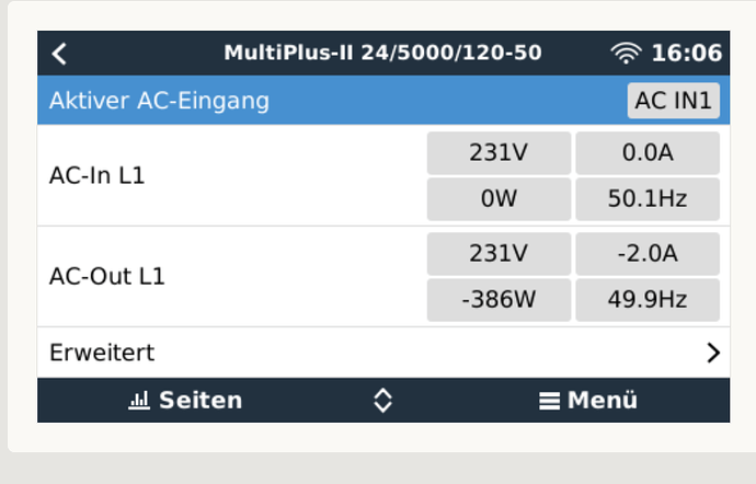

Multiplus ESS zeigt Werte bei AC-*Out* L1 statt AC-*In* L1
Liebstes Forum, als mein erster Beitrag hier will ich nach einigen Tagen Verzweiflung mal meinen aktuellen Konfigurations-Stand präsentieren und hoffe auf Hinweise, wo hier der Hund begraben sein könnte.
Je an zwei Standorten - unabhängig voneinander folgendes System (Nulleinspeisung):
  1. Multiplus II 24-5000, nur AC-In verbunden, BMS: JK-BMS via Bluetooth, Raspberry Pi 4 mit VenusOS, Shelly 3 EM als Grid Meter
  2. Multiplus II 24-5000, nur AC-In verbunden, BMS: JK-BMS via Bluetooth, Raspberry Pi 4 mit VenusOS, SmartSolar MPPT Laderegler hängt noch dran, (Shelly Pro 3 EM wird noch als Grid Meter kommen)
Zellen je. 8 x EVE-LF280K
Beide Systeme eigentlich soweit ich es nun mehrmals überprüft habe exakt gleich konfiguriert (famous last words). System 2 klappt gut, System 1 nicht:
Nun habe ich bei System 1 zwei größere Probleme (welche miteinander Verbunden sein könnten). Es gelingt mir einerseits nicht via NodeRed die Einspeiseleistung zu regulieren wie bei System 1 und andererseits zeigt dieses System Power Werte bei AC-In L1 immer bei 0, aber bei AC-Out L1 gibt es scheins "korrekte" Werte. (Bei System 2 klappt das Einwandfrei, dass nur bei AC-IN L1 Werte angezeigt werden und bei AC-Out L1 quasi immer 0 steht.)
So sieht das z.B. aus, wenn ich die Batterie aus dem Netz lade:

Ein kleiner Unterschied existiert noch zw. System 1 & 2: System 2 hat eine zusätzliche Erdung am Gehäuse. Ich würde hier aber keinen Zusammenhang verstehen mit dem Problem!
Habe es endlich selbst beheben können. For future reference: Es gibt einen incidence für AUX current sense ports. Der denkt es wäre etwas eingesteckt (ab Werk), obwohl nichts eingesteckt ist. Lösung: Etwas einstecken und wieder rausnehmen, fertig.
In neuen Revisionen wird kein AUX Port mehr verwendet wohl aus genau dem Grund.
Ist das die Klinkenbuchse? Da scheint es ja öfters Probleme mit zu geben.
@grumpy_badger ja, exakt. Das was so aussieht wie ein 3,5 mm Audioport. Das dieser Probleme verursacht, selbst wenn er nicht verwendet wird hätte ich nie erwartet. Bin aber froh, dass bei mir kein Hardware-Defekt vorliegt.
