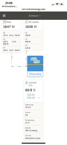

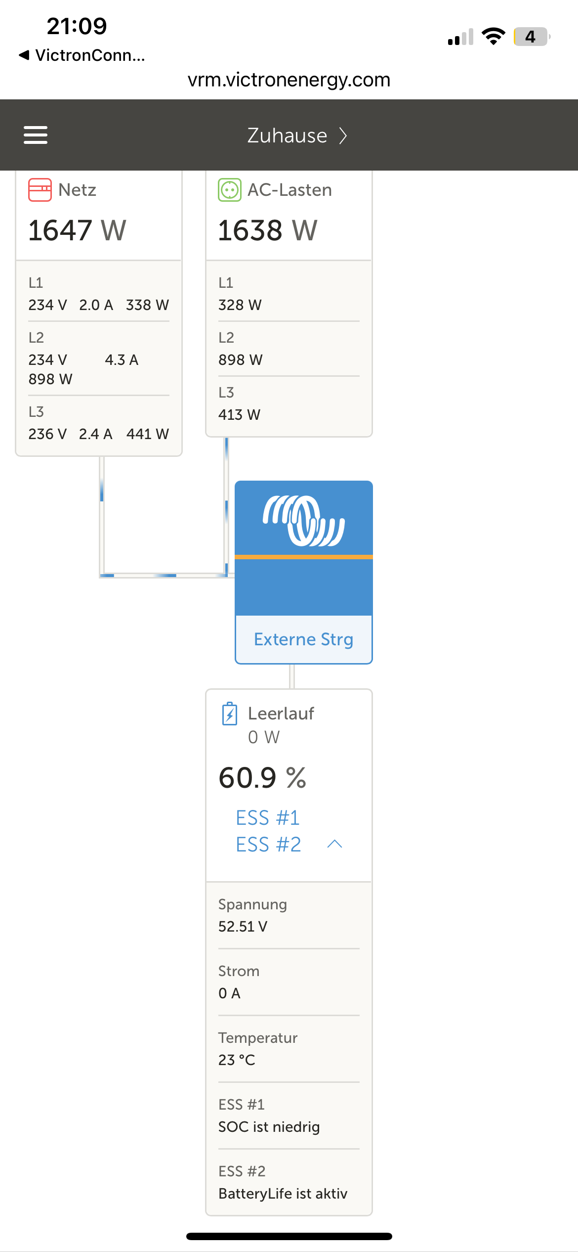

mein Speicher ist jetzt endlich in Betrieb gegangen :smiley:
Leider habe ich schon das erste komische Verhalten: obwohl der SmartShunt einen SoC von 61% meldet, habe ich gerade Netzbezug und 0 Batterie-Entladung.
Ich kann es mir nicht erklären und der Screen vom Cerbo zeigt mir zwei komische ESS-Meldungen an:
Kennt ihr das? Habe ich was falsch eingestellt?
Mach mal Batterylife aus
Vielen Dank, das war’s!
