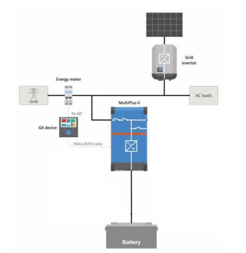

wir haben eine Solaranlage auf dem Dach und wollen einen Batteriespeicher nachrüsten. Die Batterie selbst wollen wir selber bauen. Für den Wechselrichter/Lader hatten wir uns für den Victron Multiplus Compact 24/2000/50 entschieden da dieser Leistungstechnisch für uns ausreicht. Jetzt wo es um den Anschluss geht bin ich aber vermehrt unsicher. Da ich überall wo ich Schaltpläne finde, immer nur welche für den normalen Multiplus oder Multiplus II finde. Bevor ich jetzt also das Ding zerschieße wolle ich hier im Forum einmal Nachfragen ob jemand Erfahrungen damit hat und mir weiterhelfen kann.
Wie im Layout zu sehen, soll der Multiplus C den überschüssigen AC Strom des Hauses in die Batterie speichern und bei bedarf wieder abgeben. Jetzt hat der Multiplus C allerdings nur einen AC in und AC out. Der AC out ist theoretisch ja für die "Essential AC loads" die wir aber erstmal nicht planen zu haben. Heißt für mich, dass wenn die Batterien entladen werden sollen, der Strom über den AC In Anschluss zurück ins Haus Netz gespeist werden. Korrekt?
(nicht verwirren lassen - in der Zeichnung steht Multiplus II - es geht aber um den Multiplus C)

Das sollte so gehen sofern sich dieser Wechselrichter als ESS konfigurieren lässt.
Als Energiemeter brauchst Du aber den EM24, da meines Wissens nur der die einzelnen Phasen richtig saldiert. Bei den kleinren habe ich da zumindest von Problemen gelesen. Auf jeden Fall muss das Ding 3-phasig sein, sonst kannt Du nur den Verbrauch auf einer Phase kompensieren.
Hat der Compact 24/2000/50 eine Zertifikat als ESS ? Wenn nicht wirst Du den nicht angemeldet kriegen. Und wenn hier auch immer wieder andere Aussagen rumgeistern (mehr dem Wunsch als den Fakten entsprechend), das muss angemeldet werden. Draufkommen tut der Energieversorger alleine da drüber, dass Deine Stromrechnung unüblich klein ausfällt.
Du kannst Dir mit kleinem Aufwand noch eine Steckdose für Notstrom dazu bauen, wird an AC out angeschlossen. Da würde ich aber einen FI Schalter + LS davor setzten.
Der Wechselrichter kann ruhig einphasig sein, da der Zähler saldiert. Das Zertifikat muss ein VDE AR-N 4105 sein.
Der MultiPlus-II 24/3000/70-32 hätte das Zertifikat auf jeden Fallm der steht im gleichen wie der oft verwendete 48/3000 und 48/5000 mit drin
Hab grade nachgeschaut, ich hab hier einen Multipus Compact 12/1600 , den könnte man auf ESS konfigurieren. Aber vorsicht, das kriegt man aus den Geräten nur mit einem Passwort wieder raus. Und nein das ist nicht das Standardpasswort :smiley:
