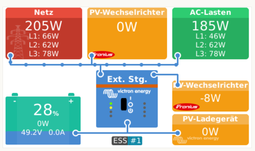

Wobei der Akku gerade 28% zeigt, ESS#1 ist aktiv, und 0 Watt kommen vom Akku.
