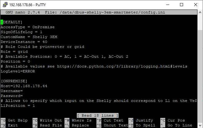

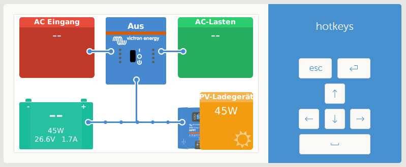

da ich meinen Stromspeicher auf einem Victron Multiplus 2 umbauen möchte, habe ich als Trockenübung die Verbindung von Venus OS mit einem Shelly 3EM gem. Anleitung von Fabian Lauer ausprobiert. Leider zeigt die Remote Console keine Werte an:
In der config.ini habe ich die IP-Adresse vom Shelly angepasst und sonst nichts geändert:
Kann es sein, dass die Shelly-Werte erst übernommen werden, wenn ein Multiplus eingerichtet ist? (Habe ich hier so verstanden: Multiplus 2 VENUS OS und Shelly 3EM - #30 von diy_stromer - BMS Batterie Management/Monitoring System - Akkudoktor Forum )
Evtl. habe ich bei den DEFAULT-Einstellungen etwas übersehen oder muss an der Remote Console noch etwas eingestellt werden?

@waidla was steht denn im error log?
Findeste im Installationsordner
Entwarnung, ich hatte noch ein uraltes Venus OS-image auf dem Raspi. Mit der neuesten Version klappt jetzt alles.
