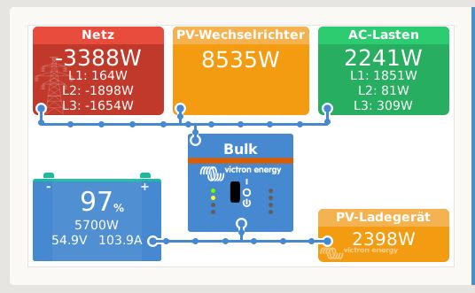

Natürlich kannst du Laderegler anschliesen, warum sollte das nicht gehen. Habe ich auch in Betrieb.
Sieht dann so aus.
Ob das mit dem JK BMS funktioniert kann ich dir aber nicht sagen, ich nutze REC BMS.
