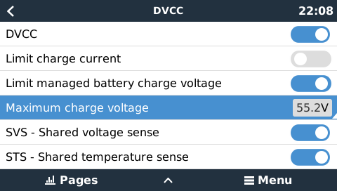

Mein System richtet sich nach der im DVCC eingegebenen maximalen Ladespannung.
Welche Spannung hast du denn da eingestellt?

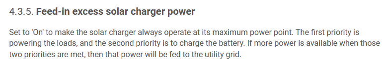

diese 57,x Volt hab ich letztens auch gesehen. ich glaube das hängt mit dem Überschuss Einspeisen des ESS zusammen. irgendwo steht, dass dafür in jedem Moment dem MPPTs abverlangt wird was geht.
( 4. Configuration )
deswegen wohlmöglich die hohe Spannungsanforderung. das ESS sollte dabei aber so viel einspeisen, dass die System- und damit die Akkuspannung trotzdem nicht so hoch kommt. Kann ich aber alles nicht genau sagen, weil ich meine Überschusseinspeisung selber regele und den Akku auch nur bis 80% (oder wenn mehrere 'dunkelgraue' Tage bevorstehen auch 90%) SoC lade.

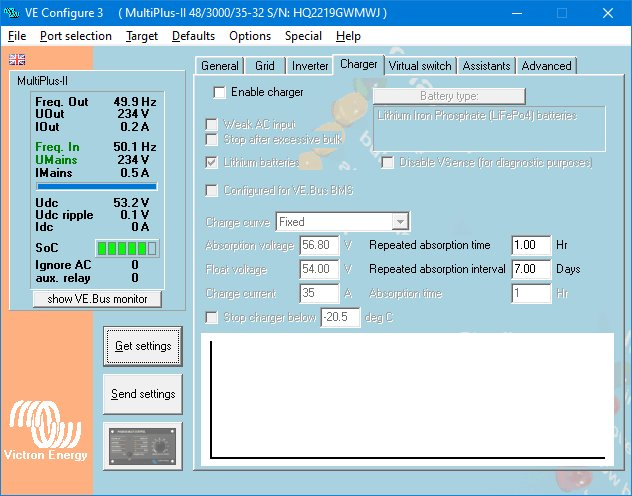

Kann es vielleicht auch sein, dass du (in VEConfigure) diese 'Equalize Voltage' eingestellt hat, was eigentlich nur für Blei-Akkus gedacht ist?
lange Rede, kurzer Sinn - in der Remote Console Device List -> Settings-> DVCC solltest du die Spannung auf jeden Fall berenzen können, wie Thomas schon sagte
ps. guck auch noch mal im VEConfigure was du da bei Charger eingestellt hast
das ist jetzt im Shot leider alles grau, weil ich den Charger disabled habe, aber nicht dass da irgendwas krumm ist in den Settings.
@leverkusen3 Sorry für die späte Antwort - bisschen stressig die letzten Tage gewesen. Zu deiner Frage - die 55,2V habe ich in DVCC eingestellt, werden aber nicht übernommen (so meine Beobachtung).
Was sehe ich? Ich sehe - aktuell bei über 3kW eine Spannung von 54,55Volt (sollte ja OK sein). Wenn wir uns dem SOC von 100% nähern, dann steigt die Spannung über die 55,2V an bis zu den 57,xxV. Die Daten hierzu via VRM "System - Battery Voltage And Current" --> von gestern 57,24V für eine Dauer von 45Min und fällt dann auf 54,45V ab. Der Strom von rund 30A auf 0,5A. Und es geht mir um diesen Peak der nicht optimal ist und begrenzt werden soll.
@philippoo Hallo! Sorry auch! Das mit den "Überschuss einspeisen" habe ich letztens auch gesehen und probiert weil ich wollte einen Test machen mit dem Ladestrom begrenzen und diese geht nur wenn im ESS die DC Überschusseinspeisung OFF ist - dann kann man den Strom begrenzen. Da konnte ich tatsächlich auf zB 40A einschränken. Ich habe es soeben nochmal deaktiviert und schaue mir die Spannung dann an ob vielleicht jetzt diese ebenso als Wert herangezogen wird.
Bez. VEConfigure und Equalize Voltage - ich bin mir ziemlich sicher, dass ich bei allen notwendigen Einstellungen immer diese Funktion NICHT aktiviert habe. Danke auch für deinen Screenshot - ich werde dort die Einstellungen nochmals prüfen - dort habe ich aber die 58,x Volt (default) eingestellt. Ich gehe davon aus, wenn ich dort die Spannungen anpasse, werde ich den gewünschten Effekt auch sehen (aber muss ich halt pro Multiplus machen und dachte, ich kann diese eben auch via DVCC machen).

Update: Die Einstellung DC Überschusseinspeisung bei ESS hat keinerlei Auswirkung auf die Spannung im DVCC. Die im DVCC eingestellten 55,2V werden weiterhin nicht eingehalten.
Wenn MP2 im Spiel ist/sind, haben die Einstellungen da erstmal höchste Priorität meine ich (aus meinem 'Studium' des dvcc Moduls im Venus). Ob eine per DVCC Seite vorgenommene Begrenzung Wirkung zeigt, kann ich nicht sagen (aber du schreibst ja dass nicht), weil ich rigoros die Übernahme der Spannungsvorgabe vom Multi auskommentiert habe. Dann funktioniert die Begrenzung im DVCC.
Mach auf den Multis auf jeden Fall mal die Einstellungen, die du auch haben möchtest, vlt auch mal mit einer 2. Nachkommastelle wenn geht, damit man daran erkennen kann, wo der Wert herkommt...
