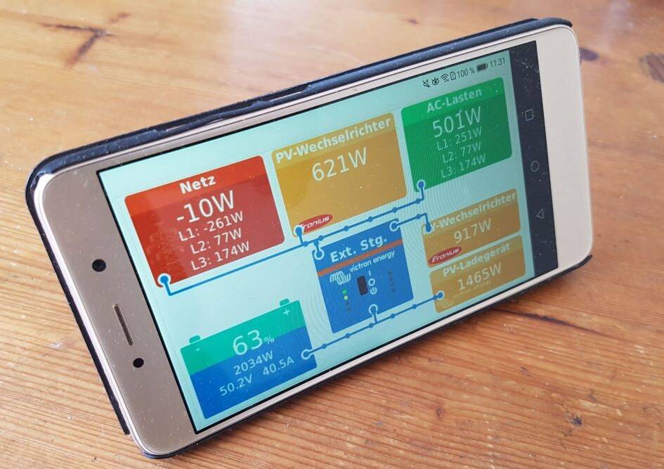

Benutze irgendein altes Smartphone, lad dir darauf im Webbrowser die GX-Konsole.
in dieser Konsole ist alles enthalten was du oben sehen willst, incl. Flussrichtung der Energie.

[quote data-userid="2884" data-postid="106310"]
ich hab aber kein Bock den ganzen Tag auf ein Smartphone zu gucken... noch dazu ist das ein schlechtes Vorbild für die Kinder[/quote]
Naja, ist ja nur ein display, und du schaust ja nicht den ganzen tag drauf. Bei mir steht das im WoZi auf einem Tisch, und jeder kann sehen, was gerade Sache ist.
Finden wir sehr praktisch.
