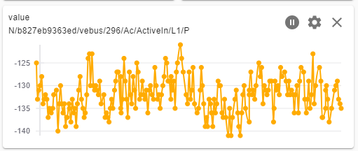

so, nachdem es mir nach 3 Tagen der Verzweiflung anscheinend endlich gelungen ist, dem MultiPlus 2 einfach nur den WR Sollwert vorzugeben, bin ich schockiert über das Ergebnis. Hier die Ausgangsleistung laut eigenem Sensor bei einem konstanten Setpoint von -131 Watt, und laut Stromzähler scheint das der Wahrheit zu entsprechen:
Das ist eine Streuung von +/- 30/50 Watt!! Das sind bei einem Setpoint von 131W immerhin knapp 40% 'Fehler'!?!
Wie soll man damit regeln??

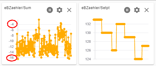

Hier der Vergleich mit dem Lumentree. Weil dessen eigene Messung für die Tonne ist, hier die über-alles closed-loop Messung des geeichten Zählers bei Null-Regelung mit einem Sollwert von -10 Watt inklusive dem Jitter des Hausverbrauches (rechts der Setpoint für den Lumentree):
Das ist Performance, mit der man was anfangen kann.
Mache ich irgendwas falsch mit dem MultiPlus? Kann man die Regelung der Ausgangsleistung irgendwie ruhiger und besser bekommen?
ich habe z.B. so ein Einstellung 'FastLoop' gesehen, und das steht auf '1'...
Wie sieht das bei euch aus?
danke & Grüsse!

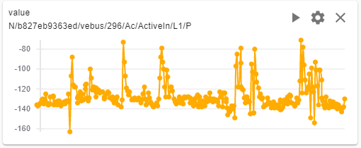

ok, ich habe den Zyklus des Sollwert-Auffrischens von 3 auf 10 Sekunden erhöht:
das ist jetzt schon etwas besser. Viel länger kann man den Zyklus allerdings nicht gestalten, dann geht der MP 'sicherheitshaber zurück auf 0.

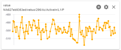

Bei mehr Leistung wird es nicht unbedingt besser:
