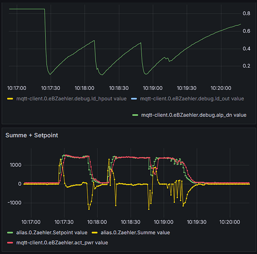

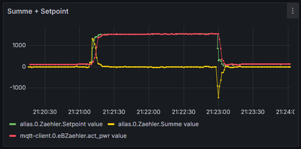

Ein einfacher Lastsprung sieht bei mir so aus (Toaster, 1.4kW)
Der Zähler muss halt erstmal was registrieren, damit der Regler drauf reagieren kann. Dann wird das Folgen durch die 400W/s 'eingebremst'.

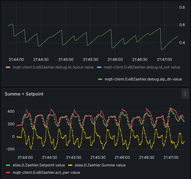

Schon blöder wird es bei taktenden Lasten, wie bei mir z.B. die Espressomaschine
da hab ich (zumin für den Sommer) eingebaut, dass bei Bezug am Zähler der Faktor für's Runterregeln dynamisch zurückgenommen wird (Grafik oben), wodurch die Zappelei dann zumindest etwas in den Bereich des Einspeisens verschoben wird (letztes Drittel).
mein 'Endgegner' ist die Waschmaschine (alte Miele mit hoher Anlaufstromspitze), weil die zu langsam taktet, um den Regler (dafür wirkungsvoll) einzubremsen, und ziemlich in dem Takt, den es gewöhnlich zum Ausregeln braucht
trotz Halbierung des alpha-runter durch meine 'Lava-Detection' ist da immer noch nennenswert Bezug (gelb über null)...
