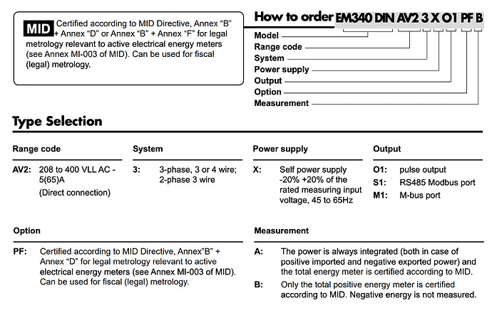

Ich habe den EM340-DIN.AV2.3.X.S1.PF.B. Was es mit "X24- und PFB27" auf sich hat, konnte ich bisher nicht rausfinden.

Bezüglich "Nur X24- und PFB27-Modelle" vermute ich dass es sich um die letzten beiden Elemente des Typenschlüssels handelt, also Option und measurement. Siehe Seite 1 des Datenblatt. Der von Farnell angebotene Energiezähler hat den TYpenschlüssel EM340DINAV23XS1PFB.. eventuell gibt es ja noch Varianten mit seiner Sondersoftware die dann z.b. EM340DINAV23XS1PFB27 heißen... Bzw EM340DINAV23XS1X24.. so sind bei uns in der Firma oftdie typenschlüssel aufgebaut das ganz hinten noch kundenspezifische sonderoptionen rangehängt werden, aber das ist hier nur eine Vermutung.
Wenn ich jedoch EM340DINAV23XS1PFB27 Bzw EM340DINAV23XS1X24 Google, bekomme ich dazu keinen Treffer.. was irgendwie meiner Theorie widerspricht..
Wie lautet der genaue Typenschlüssel von deinem Modell?
Viel Erfolg
Wenn man auf der Carlo Gavazzi Seite nach "EM340" sucht, tauchen alle Variationen von dem Gerät auf. Da ist nichts mit einem B27 oder XD24 dabei. Meiner hat den Schlüssel EM340DINAV23XS1PFB. Im, Datenblatt ist sogar eine Erklärung, wie sich der Schlüssel zusammensetzt. Ich habe jetzt Mal Carlo Gavazzi angeschrieben und nachgefragt..
