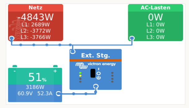

unser Multiplus wurde vom Elektriker angeschlossen, sodass ich die die bisherige Begrenzung an AC-In von 16 A (Test auf normaler Sicherung) auf 50 A erhöhen konnte. Nun muss ich aber feststellen, dass der Akku trotzdem nur maximal mit knapp 60 A geladen wird, aktuell sogar nur etwas über 50 A, obwohl mehr als genug PV-Überschuss vorhanden ist.

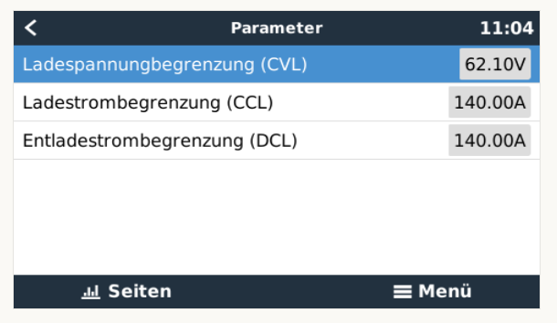

Die Parameter in SerialBattery habe ich angepasst und müssten eigentlich passen. Mir ist nur aufgefallen, dass unter CVL 62,1 V steht:
Ist das evtl. zu wenig? Woher kommt der Wert genau? In SerialBattery ist mir kein Parameter untergekommen, der den Wert setzt.
Sonst Ideen warum der Ladestrom nicht auf 70 A geht?

Zu dem Thema gibt es hier schon einen langen Thread. Das Fazit ist letztendlich einfach und eigentlich auch verständlich: Der Multiplus hat eine maximale Ladeleistung von ca. 48V*70A = 3360 Watt. Bei höheren Ladespannungen reduziert sich damit der Strom entsprechend.
