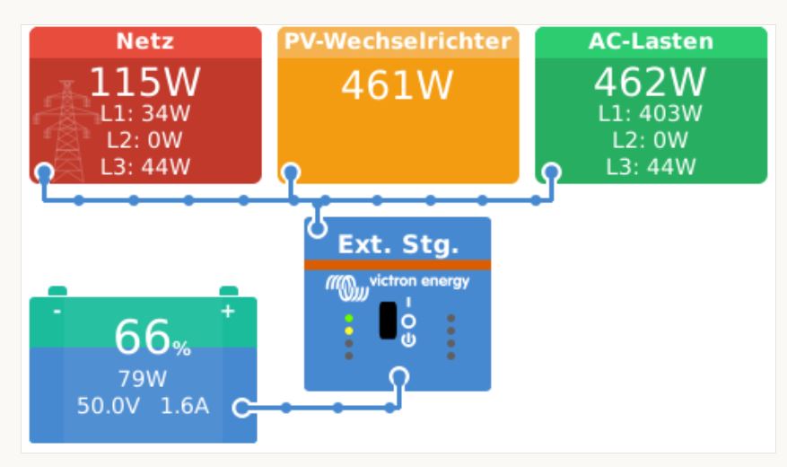

moinsen,
folgendes System:
  • Pylontech US3000C (2*) via Typ A Kabel an VE.CAN angeschlossen
  • Muliplus 2 GX, neuestes VenusOS 3.54, via LAN angeschlossen
  • Victron-VM-3P75CT Gridmeter via LAN angeschlossen
  • Hoymiles 1500 an L1
  • opendtu (henne49_dbus-opendtu)
    AC-seitig an L1 angeschlossen

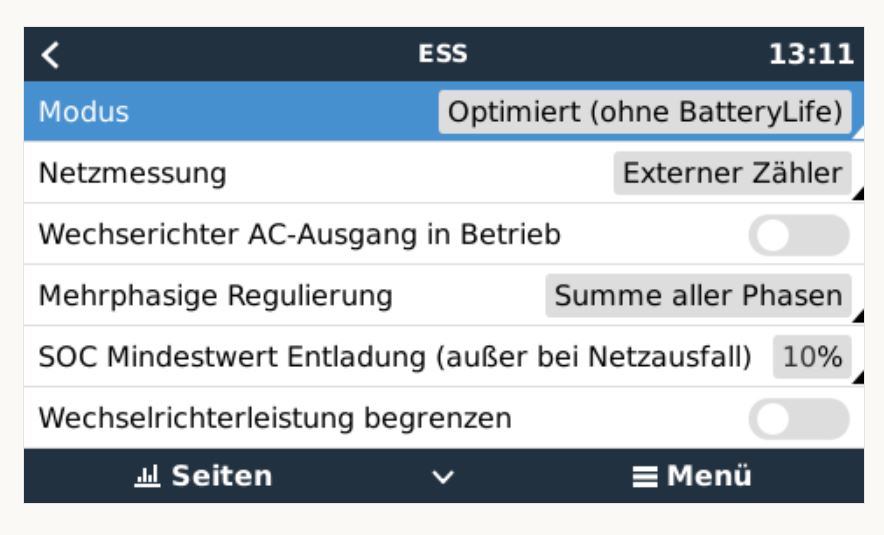

    ESS konfiguriert
Akkus und Gridmeter werden erkannt und zeigen korrekte Werte.
Das System funktioniert soweit einwandfrei, 2 Tage lang.

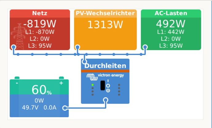

Jetzt ist es schon zum 2. mal passiert, dass es vormittags ordnungsgemäss anfängt, bei PV Überschuss die Akkus zu laden, und plötzlich schaltet es um auf "durchleiten".
Hab es weder durch softwareseitigen Neustart noch durch temporäres ausschalten aller Komponenten wieder zum laufen bekommen.
Das Sytem dann resetted (mit USB-Stick und venus-data-90-reset-all.tgz) - läuft nach Neueinrichtung wieder.
Dann die openDTU installiert, weil ich gerne auch die PV Daten im VRM Portal haben möchte - PV Daten werden sofort (ohne Neustart) angezeigt.
So läuft das dann 2 Tage, dann schaltet's auf durchleiten.

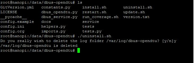

Versuchsweise die opendtu mit uninstall.sh "deinstalliert" - scheinbar wird da jedoch nur ein log-Ordner gelöscht - jedenfalls geht es direkt danach wieder !?!
Dann war nach 2 Tagen ! der PV Inverter aus der Anzeige verschwunden, System funktionierte aber noch.
openDTU wieder aktiviert mit install.sh und restart.sh.
2 Tage später wieder das selbe Spiel, Anlage hat vormittags auf "durchleiten" umgeschaltet und nach ausführen der uninstall.sh gings sofort wieder.
Ist das jedes mal nur ein Zufall (ist schliesslich nur "rumprobieren" meinerseits) oder kann da ein Zusammenhang bestehen ???

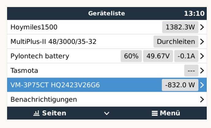

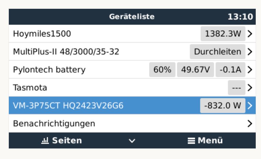

Ich habe das gleiche Problem seit ca. 5 Tagen. Ich hatte OpenDTU vor ca. 2 Wochen installiert.
Zudem wird das Victron-Dashboard nicht richtig angezeigt bzw. bleiben die Werte "eingefroren".
In der Geräteliste auf dem Cerbo GX wird seitdem der Eintrag "Tasmota" angezeigt. Das war vorher nicht der Fall. Ich habe gesehen, dass das bei Dir ebenso der Fall ist.

jetzt hat das System um 4:00 morgens die Arbeit eingestellt, Akku wurde ab da nicht mehr entladen.
Hab mich per ssh eingelogged und nur mal mit df -h den freien Speicher angesehen - ab da ging es wieder !?

zum deinstallieren habe ich was bei github gefunden:
/data/dbus-opendtu/uninstall.sh stops the service and prevents it from being restarted (e.g. after a reboot).
If you want to remove the service completely, you can do so by running rm -rf /data/dbus-opendtu.
was mir nur unverständlich ist; nach dem ausführen von uninstall.sh (ohne anschliessenden Neustart des GX) wird der PV Inverter noch für ca 2 Tage angezeigt.

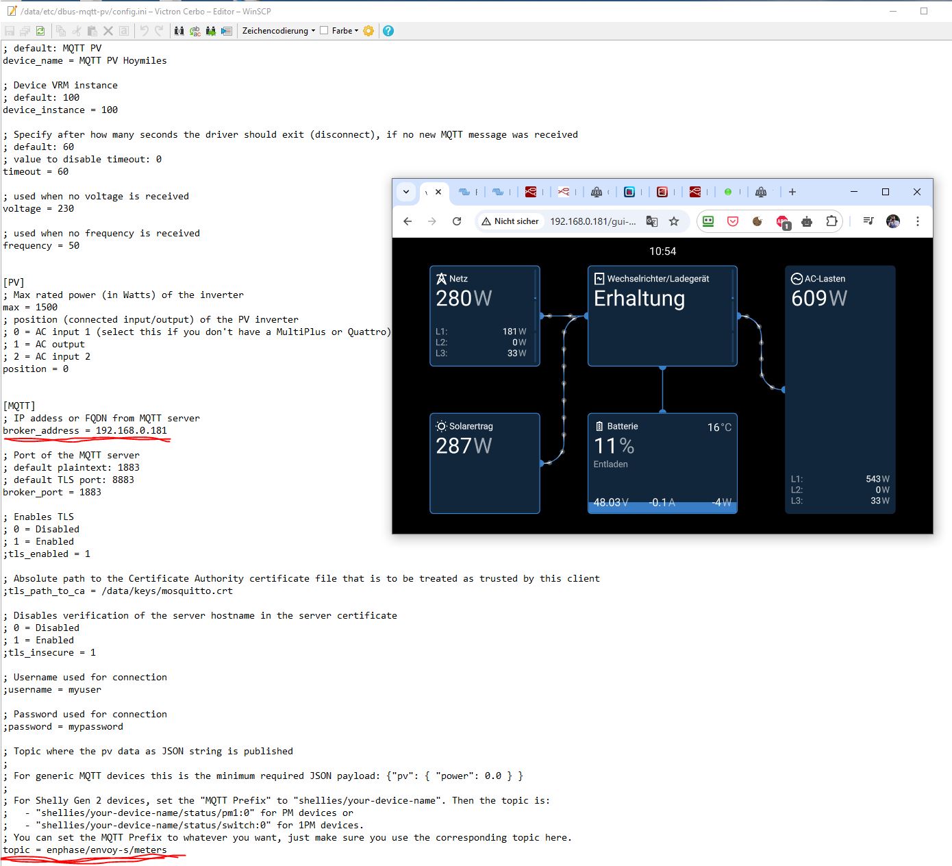

ich habe mir jetzt mal das Paket von mr-manuel installiert.
auf dem venusOS 3.54 läuft ja scheinbar schon dbus-flashmq (Nachfolger von dbus-mqtt)
In der config vom dbus-mqtt-pv habe ich bei Broker die Adresse vom Venus eingegeben. (Der mqtt-explorer spuckt auch Werte aus unter der Adresse und dem Port)
Wo ich allerdings noch auf der Leitung stehe: Was/wo muss ich noch einstellen, damit der die Daten von der openDTU bekommt ?
In der Geräteliste taucht das auch noch nicht auf.

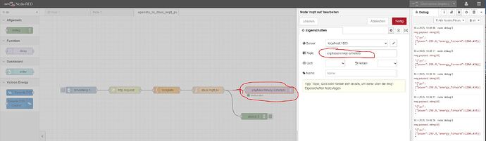

Ich hab hier mal ein einfaches Beispiel für dich gemacht über node-red, das kannst du dann im venus os node-red importieren.
Über die webapi von open-dtu wird alle 5s Daten abgeholt und in ein json gepackt, das wird dann an den internen mqtt broker von venus os gesendet.
In der config von dbus-mqtt-pv gibst du dann ip und topic an.
Natürlich könntest du auch statt die webapi mqtt benutzen:

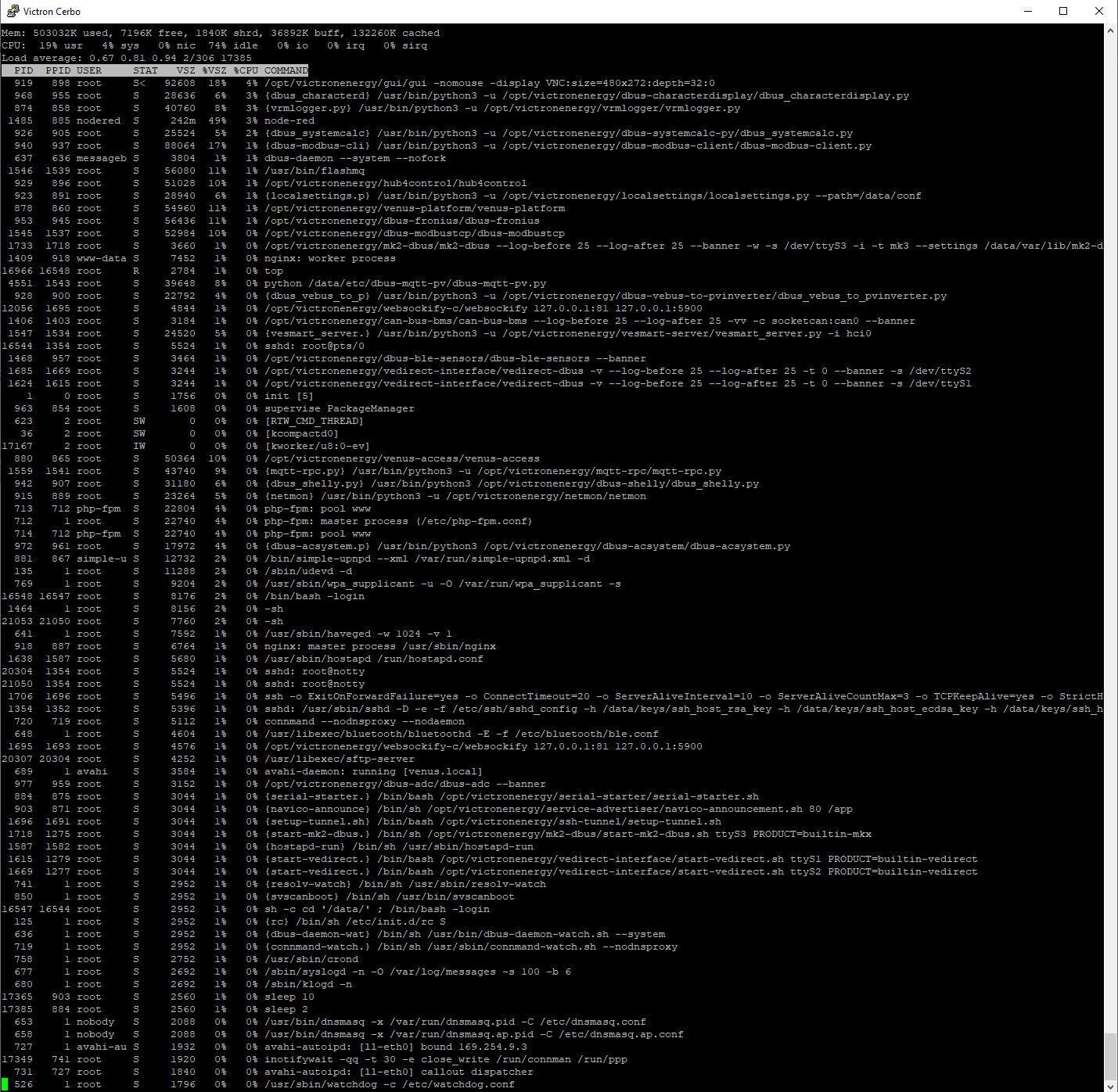

den dbus-wert findest, wenn du das entsprechende widget hinzufügst unter advanced.
systemauslastung unter linux: "free", da müßt ziemlich viel unter free stehen, bei mir aktuell auf einem raspi, der schon 3 monate läuft:
              total        used        free      shared  buff/cache   available
Mem:        3929296      401364     3128332        2088      399600     3504008
Swap:             0           0           0
CPU über "top", da hast dann eine spalte "idle", die sollte dauerhaft irgendwo jenseits der 50% sein. aussteigen mit Ctrl-C.

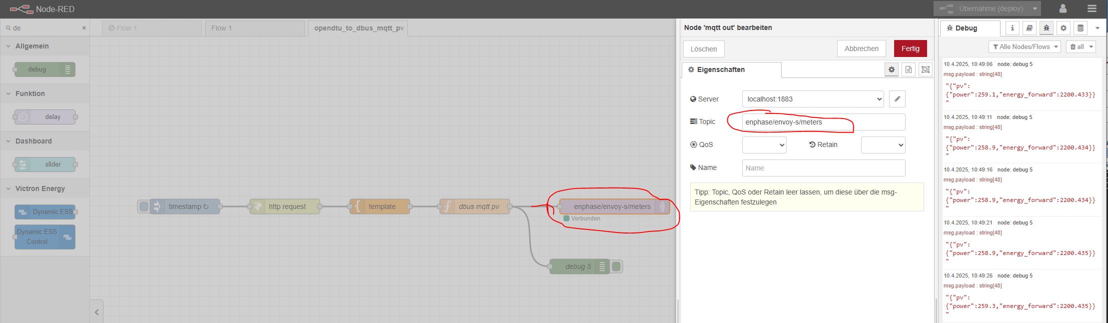

prima - danke, hab's hinbekommen !!
der topic "name": "dbus mqtt pv" war falsch bzw korrespondierte nicht mit meinem,
der heisst in der Beispielconfig im mr-manuel script enphase/envoy-s/meters
sonst nur die IP der opendtu angepasst und es läuft :slight_smile:

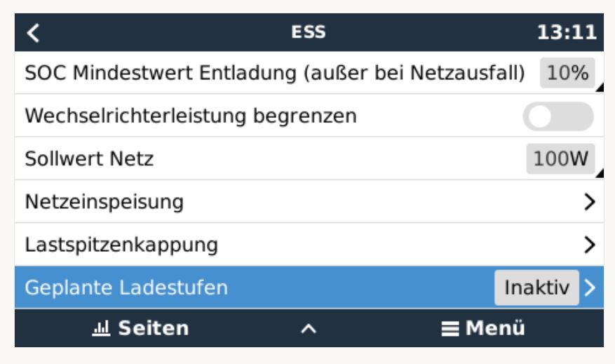

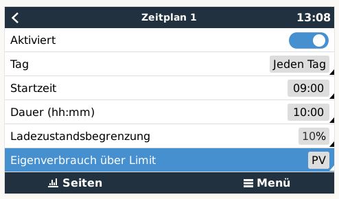

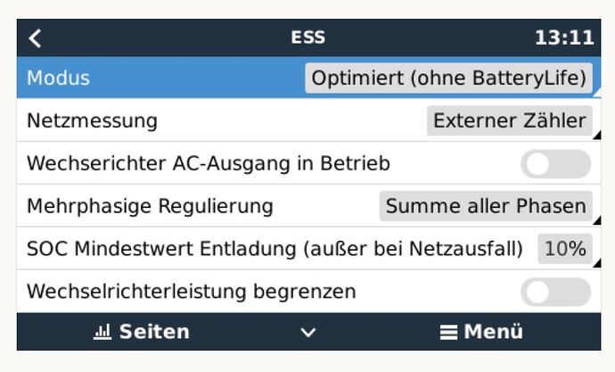

Ich hatte anfangs das Problem, dass der Akku auch tagsüber bei Lastspitzen (Heizung, Herd, Kaffeemaschine usw) schon entladen wurde, dadurch wurde er an manchen Tagen nicht mal 1/2 voll.
Habe dann im GX ESS das geplante Laden von 9-19:00 eingestellt, nun wird der Akku in diesem Zeitraum nur aufgeladen (bei PV Überschuss, nicht aus dem Netz)
Hintergrund ist, dass ich die Akkukapazität auch voll ausnutzen will (soll sich ja irgendwann amortisieren)
Das würde ich gerne bei Gelegenheit mit node red umsetzen, dann könnte man es so steuern, dass, sobald der Akku voll ist (90% z.b), er auch wieder entladen werden kann, und nicht stumpf nach Uhrzeit.

so, noch zur Systemauslastung,
scheint alles im grünen Bereich, oder ist die Speicherauslastung grenzwertig ?
victron free

System läuft seit 5 Tagen ohne Probleme,
scheint also wirklich am openDTU plugin gelegen zu haben...
sorry, war im urlaub. das schaut an sich gut aus.
