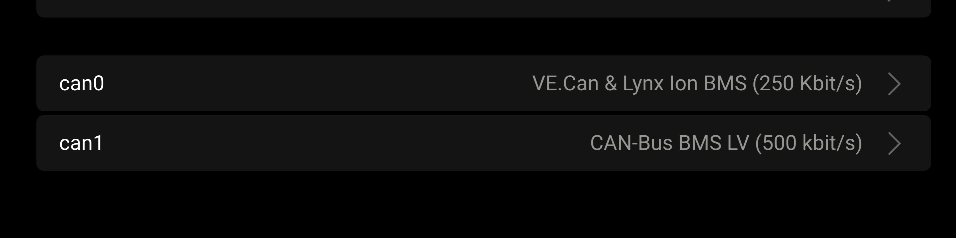

Du bist also der Meinung, dass sowohl der Smartsolar als auch das JKBMS parallel auf den beiden Anschlüssen betrieben werden können? In dem Fall das Protokoll auf CAN-Bus BMS 500 kbit/s stellen? Da funktioniert die Kommunikation mit dem Smartsolar weiterhin?

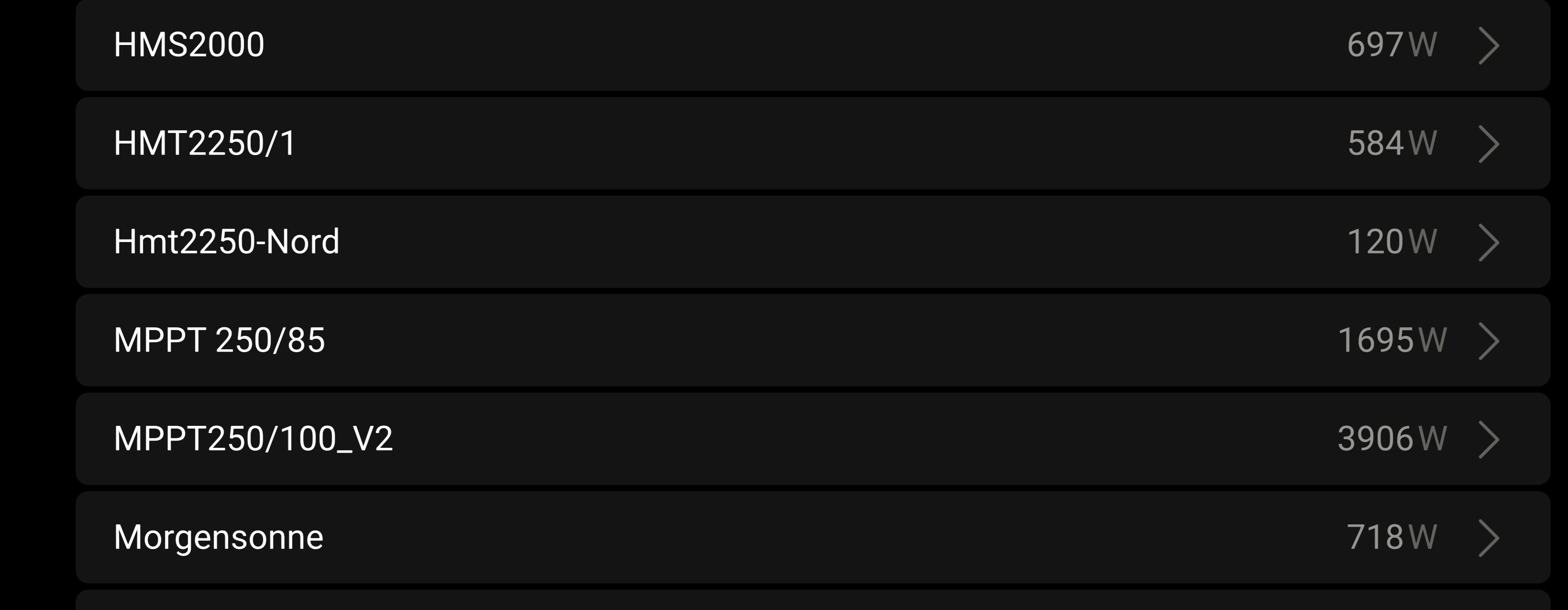

Bei mir laufen die MPPTs auf 250kbit/s und die Hoymiles mit den henne Script. Das BMS auf 500 kbit/s

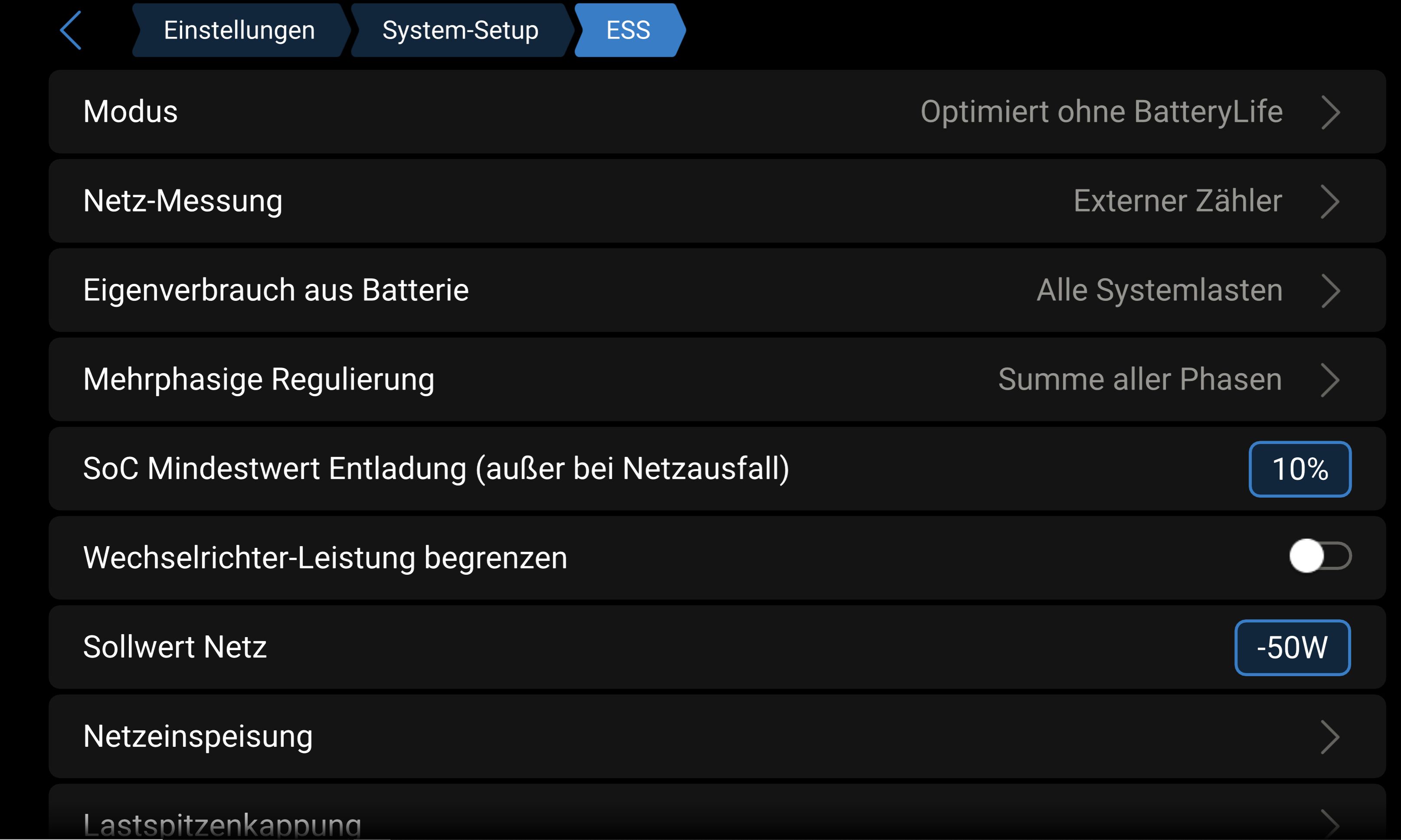

Du bist aber auf dem richtigen Weg. Aber man muss sich tief einarbeiten und auch ein Gefühl für Spannungen, SoC usw. bekommen. Ich würde die untere Entladegrenze noch auf min. 20 % anheben. 10 % kann nicht viel mehr als nichts sein. Das JK-Bms misst oft nur Mist, gerade beim SoC. Das Gefühl kommt erst mit der Zeit und Beobachtung.

Das wird nicht gehen. MPPT Lader, und damit alle VE.CAN Ports/Geräte, nutzen 250kbit/s und BMS 500kbit/s als Bandbreite. Damit können VE.CAN Geräte und die gängigen BMS wie JK oder SEPLOS nicht an einem CAN Port betrieben werden da die Geräte einfach unterschiedlich schnell sprechen.
Es steht aber frei, wenn nur ein CAN Port zur Verfügung steht, das BMS via USB zu RS485 Adapter mit dem GX Gerät zu verbinden. Dann brauchts aber weitere Software und ein wenig Einstellungen in dessen config. Stichwort: dbus.serialbattery Treiber von GitHub.

JK und SmartSolar an einem CAN Bus geht wegen der unterschiedlichen Baudraten nicht.
Du kannst:
  1. die Batterie via RS485 verbinden und den SmartSolar am CAN Bus lassen oder
  2. den SmartSolar via VE.direct verbinden und die Batterie am CAN Bus lassen
  3. (vermutlich auch) eine 2. Can Schnittstelle an den USB Anschluss stecken.
Die Option 1) braucht serialbattery. Die Option 2) geht auch mit den Victron Bordmitteln. Option 2) verwende ich
