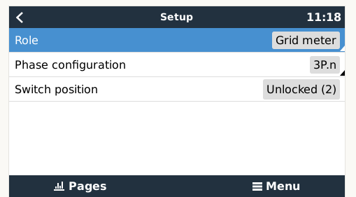

ich betreibe ein Victron ESS mit einem Multiplus 2 48/3000 und ich würde Eure Unterstützung benötigen:
System:
+) Venus OS 2.89 auf Raspi 3B+
+) An AC-In angeschlossen und Nulleinspeisung über einen Shelly 3EM
+) Hoymiles Wechselrichter sind über Shelly 1 PM im Venus OS eingebunden (AC Kopplung)
--> Funktioniert alles sehr gut
Problemstellung:
Solange die Batterie nicht verwendet wird stimmen die AC Lasten Werte: AC Lasten = PV Wechselrichter + Netz. Wenn die Batterie nun ins Hausnetz einspeisst, dann wird diese Leistung bei den AC Lasten dazugezählt (sollte sich aber nicht ändern, da die Batterie kein Verbraucher ist). Dann schaut es aus als hätte ich mehr Verbrauch.
Hat jemand von Euch eine Idee was ich da abändern kann?
Danke!
BG
Josef
ich hatte das gleiche Problem. Habe allerdings einen EM24 Zähler. Die Ursache lag bei mir daran, dass der MP2 nicht an L1 hing. Wollte es auch nicht glauben aber ein umstecken in der Verteilung reichte!:grinning:

Danke, probiere ich aus - vl. hilft es auch bei mir!
BG
Josef
Ich Speise an L2 mit EM24, keine Probleme...
Ist dein Energymeter eventuell falsch konfiguriert?
kann bestätigen dass es sich sehr nach L1 Problem anhört. Das ist zwar effektiv nur ein Anzeige Problem der Venus aber trotzdem ärgerlich.
Da die Software fest davon ausgeht, dass der MP mit seinem Akku an L1 hängt und auch die Lasten gar nicht kennt, sondern nur die Summe aus Last und Erzeugung, wird er falsch zurück rechnen.
