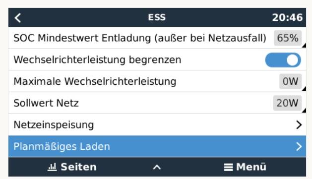

Hallo zusammen, bei meinem Multiplus 2 passiert die Letzten Tage immer etwas seltsames. Der SOC Mindestwert geht ohne meine Einwirkung von seiner Einstellung, aktuell 65% auf 15% runter und ich weiß nicht warum. kein planmäßiges laden oder Battery life ist aktiviert.
Jemand von euch eine Idee?
Das ist sehr ungewöhnlich, und darf so nicht sein.
Ändert sich da in deinem ESS die Einstellung "SOC-Mindestwert Entladung (außer bei Netzausfall)"?
Oder geht nur der SOC soweit runter, ohne dass sich deine (auf 65% gesetzte) Einstellung ändert?
Mach mal ein paar Angaben zu MP2, GX-Gerät, Akku, BMS.
Seit wann ist das so, hat es da irgendwelche Veränderungen gegeben, oder völlig unvermittelt?
Nein die Einstellung geht auf 15 runter.

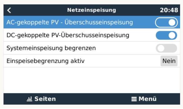

Grid-Setpoint /Sollwert Netz passt, und deine Einspeiseregeln auch?
Das Problem ist ich habe nicht in der Richtung getan. Grid setpoint sollwert netz alles ok einspeiseregeln hoffentlich auch.
Ohne dein System näher zu kennen: die DC-gekoppelte Überschusseinspeisung würde ich rausnehmen.
Für "Wechselrichterleistung begrenzen" und die 0W bei "Maximale Wechselrichterleistung" gibt es einen Grund?
Steht bei null um ein entladen beim der soc Änderung zu verhindern
Klingt gut, verstehe ich aber nicht.
