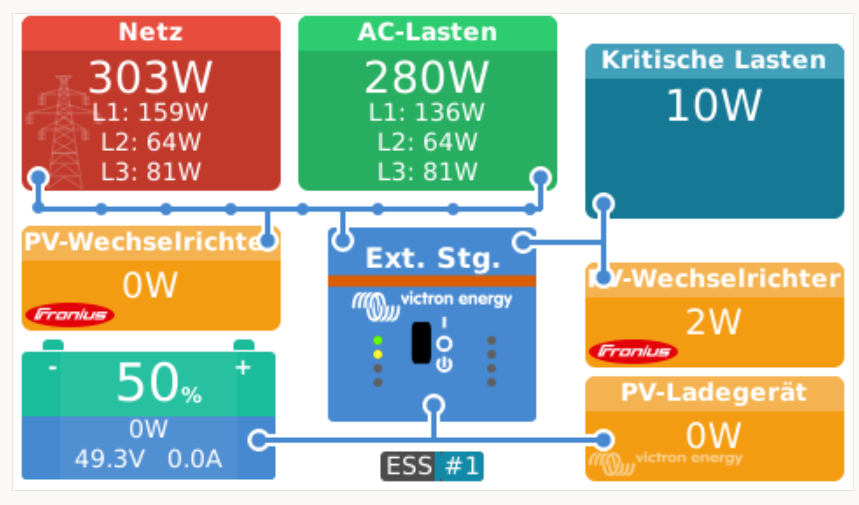

So würde das bei mir aussehen, mit AC-out aktiviert (die 10W blau) und WR über ET112 am AC-out (die 2W orange). Ist halt grad dunkel.

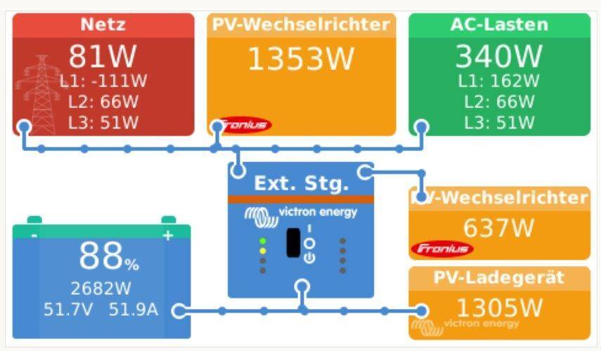

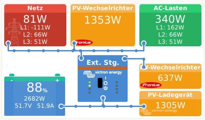

Da ich den AC-out eigentlich nicht nutze, sieht das bei mir normalerweise so aus: nur WR über ET112 am AC-out (die 637W orange)

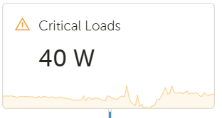

Ich habe konstant ~20W auf dem AC Out (Fritzboxen, RPis, Switche, ...). Die Anzeige im VRM passt ungefähr, solange der MP2 inaktiv ist.
Sobald er aber die Batterie lädt oder entlädt, passt das nicht mehr. Aktuell beim Entladen der Batterie mit 400W zeigt er auf AC Out 40W Verbrauch an, bei höherer Entladerate können das auch 70W sein. Beim Laden der Batterie per PV waren es dafür 0W.
Sieht man hier im Bild. Gestern nacht war die Batterie leer, daher konstant 20W. Dann wurde ge- und entladen und schon wird aus der schön geraden Linie eine Fieberkurve
Ja, das ist normal. Da kann man schön den Eigenverbrauch des MP2 sehen. Der wird hier angezeigt, deswegen stehen in meinem obigen screenshot auch die 10W, obwohl nichts angeschlossen ist.
... was dann wieder logisch und ok ist, der MP2 holt sich seinen Bedarf in dem Fall vom Solarstrom.

Ich sehe da keine Logik.
Der MP2 holt sich bei mir den PV Strom für das Laden über AC In, das sollte gar keinen Einfluss auf die Verbrauchswerte auf AC Out1 haben.
Der Eigenverbrauch im Leerlauf scheint da trotzdem mit eingerechnet zu werden, aber der Eigenverbrauch (=Verlustleistung) beim Laden / Entladen nicht. Das wären schnell 200W und mehr.
Die Werte von AC Out 1 (Critical loads) sind schlicht ungenau, wie anscheinend viele Werte des ESS. Ist für mich aber auch nicht so wichtig
