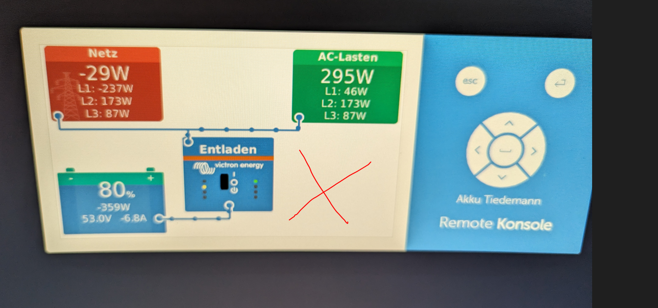

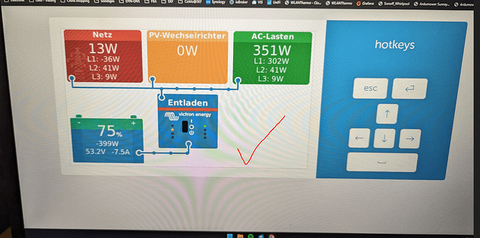

Ich habe mal zwei Bilder angehängt, das erste ist mein funktionierender Zähler, das zweite Bild ist die Anlage mit dem Problem.
Irgendwie sehen doch die Werte für Netz und AC-Lasten bei uns unterschiedlich aus...
Was kann da noch falsch sein?

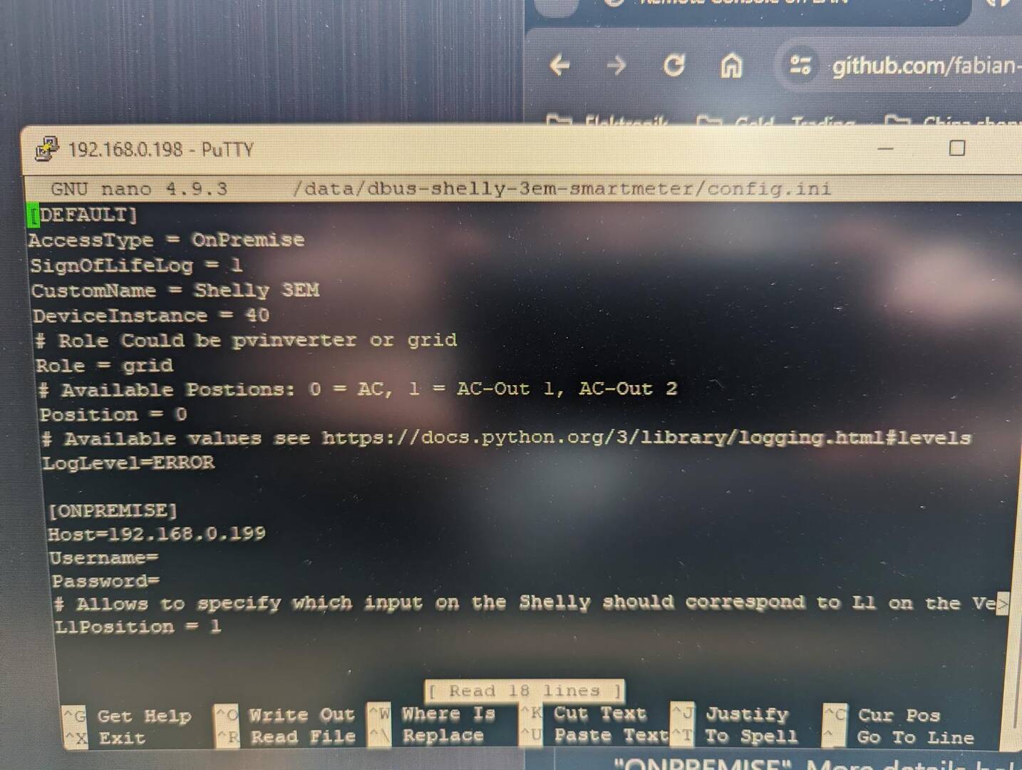

Verkabelung L1/L2/L3 hab ich mehrfach überprüft, der MP2 hängt auf L1. Einstellungen im Venus und im Plugin von Fabian Lauer sind auch korrekt.

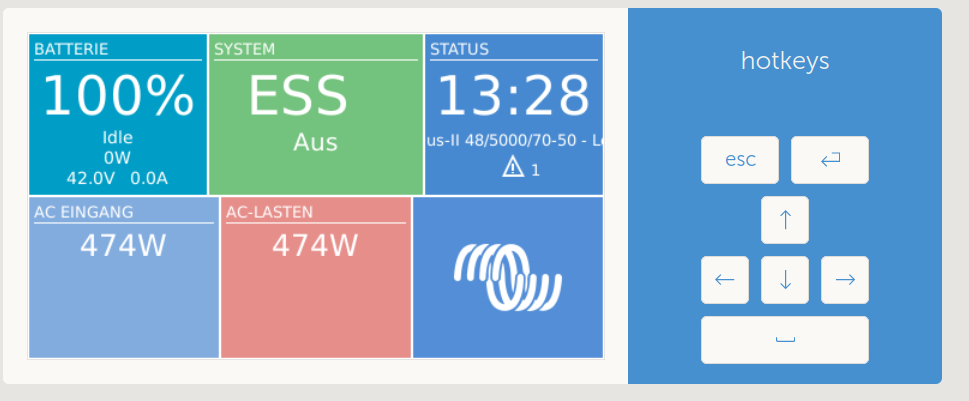

hmm.. Welche VenusOS-Version ist im Einsatz? Wenn es also nicht am WLAN liegt, fällt mir zumindest spontan nichts ein. Ich selbst nutze einen IR-Lesekopf am Zähler, der sekündlich über einen alten Raspberry 1B im Zählerschrank ausgelesen und via venus-os_dbus-mqtt-grid (mit Zwischenschritt über Node-Red) als Gridmeter in VenusOS eingebunden ist.. alles komplett kabelgebunden. Aber wenn die Daten sekündlich reinkommen, scheint die Ursache woanders zu liegen. Ich hätte spontan auch gedacht, dass es an gewissen Verbrauchern liegt, was ihr ja in der Nachtmessung aber ausgeschlossen habt.. was aber sein kann, speziell bei Inverter-Geräten (z.B. WP), dass der Shelly gewisse Anteile nicht vernünftig messen kann und daher zu wenig misst. Das Gleiche Problem hatte ich mit meinem Fronius Smartmeter, woraufhin ich dann direkt auf meinen Hauszähler als Gridmeter umgeschwenkt bin.
Das kuriose ist ja, dass der Shelly korrekt misst. Der Energieverbrauch aus dem Netz zB. 2KWh über Nacht, zeichnet der Shelly mir als Energiebezug auf. -Das stimmt 1:1 mit dem EVU Zähler überein.
Die Frage ist nur, warum gleicht der MP2 diesen Bezug nicht aus, bzw. warum steht im Venus in diesem Fall nur ein Netzbezug von 0,1 KWh für den Zeitraum?

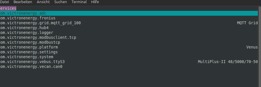

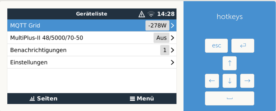

Mit Eingabe von dbus-spy und Enter auf dem VenusOS könnt ihr prüfen, ob der Zähler installiert wurde. Dann gibt es in der Liste einen Eintrag com.victronenergy.grid.mqtt_grid_100 und die Anzeige ist da.
