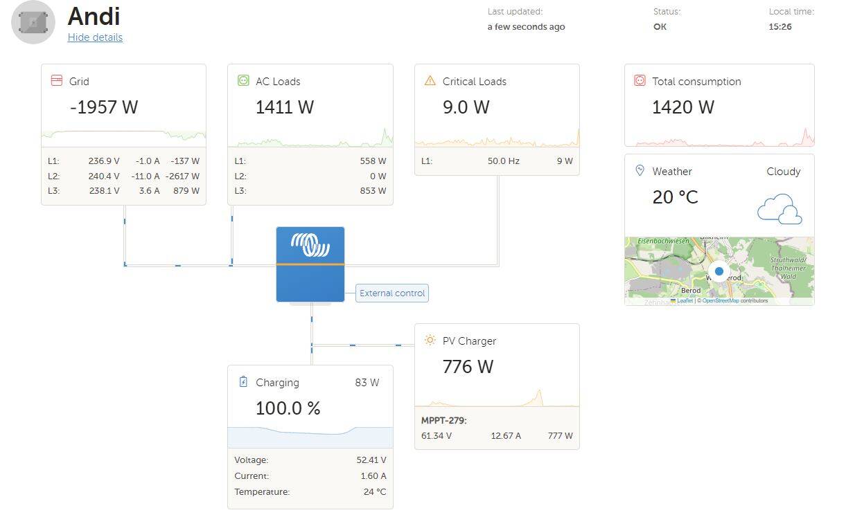

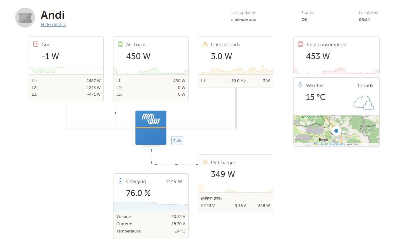

zunächst mal meine Anlage:
1x Multiplus 2 48/3000
1x EM24
1x MPPT 150/35
2x pylontech US5000
1X Growatt MIC 2500
2x Growatt MIC 3000
1x Cerbo GX
Der MPPT Regler hängt direkt an der Batterie, zusammen mit dem Multiplus.
Die drei Growatt speisen auf L2 und L3 ein
Ich habe hier im Forum rauf und runter gelesen, finde aber keine Lösung zu meinem Problem:
Der MPPT-Regler lädt den Akku, unterstützt durch den Multiplus.
Sobald mein Akku voll ist, schaltet der MPPT ab, anstelle über den Multiplus die überschüssige Energie einzuspeisen...
Der Multiplus hängt an L1, die eingestellten Ladespannungen für die Batterie entsprechen den Vorgaben von Victron...
Es ist zum Haare raufen, ich kriege das nicht hin...
Hat jemand von Euch eine Idee, was ich noch machen kann?
LG
Andi

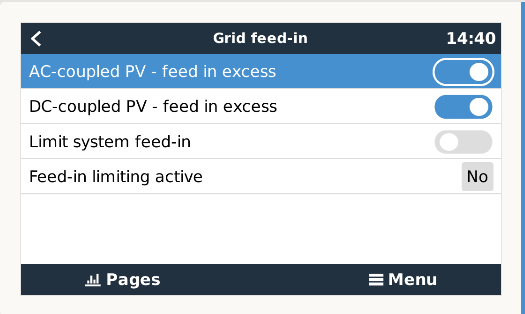

Hallo, hast "Grid feed-in" das DC aktiviert?
Hallo Christoph,
nein, hatte ich nicht.
Hab das mal eingeschaltet und siehe da, es läuft...
Da fummele ich jetzt seit Wochen dran rum...
DANKE!!!
Du hast mir sehr geholfen...
LG
Andi
@andip Freut mich sehr, viel Spaß damit.
Nur so als Tipp, wenn du viel dran rumgespielt hast, tut es dem Cerbo manchmal ganz gut wenn du ihn Neu startest.
