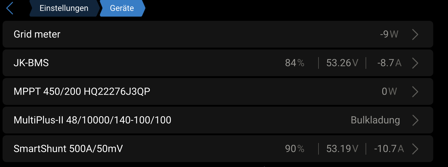

Hallo!
Mein Aufbau
3 x Multiplus 2 mit 10000VA im 3 Phasen Verbund
1 x Smart Solar 450/200
1 x Fronius Symo 20 kw WR
1 x Smart Shunt 500A
4 x YIXIANG-V2-BOX mit 200A JK-BMS

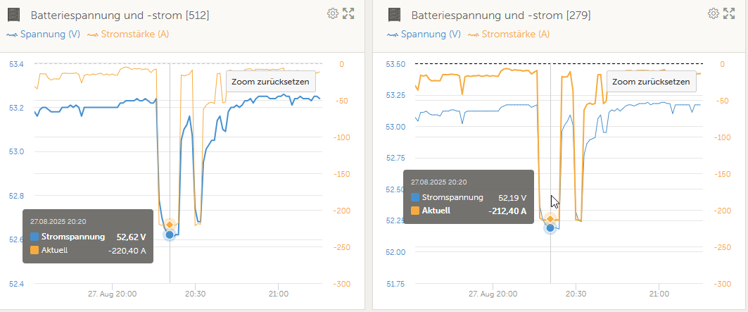

Das BMS ist mit jeweils 100A begrenzt, wenn ich bei der Remote Konsole nachschaue sehe ich das vom BMS jeweils 380A entladen und geladen werden dürfte, die MP2 lassen insgesamt aber nur 220A zu, jetzt ist meine Frage wo man die Entladeleistung sonst noch begrenzen könnte. Beim Konfigurieren habe ich die Multiplus auf 140A gesetzt.

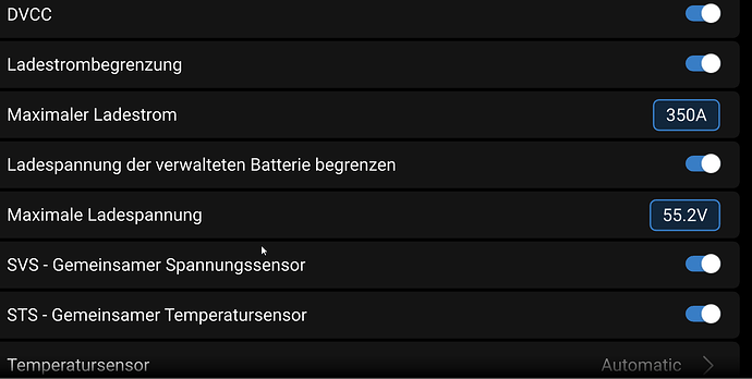

Auch bei der Remote Konsole unter DVCC habe ich den Ladestrom auf 350A gesetzt, obwohl ich glaube das hat ja mit dem Entladestrom nichts zu tun, oder?
Das Setup ist jetzt neu, die 10000 sind jetzt neu vorher waren 5000er verbaut, ich muß sagen das ich bei den DC abgängen noch immer nur jeweils ein 70mm Kabel verbaut habe, merkt das der MP? Kann dadurch die Leistung verringert werden?
Außerdem waren am Anfang 3 Batterien mit JK-BMS ohne Can -Schnittstelle, die habe ich mit Seriall Battierie mit dem Cerbo verbunden, kann da vielleicht die Begrenzung noch irgendwie aktiv sein?

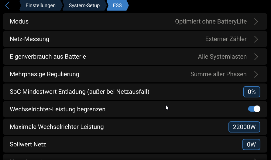

Der Ladestrom lässt sich in den DVCC-Einstellungen begrenzen, der Entladestrom in den ESS-Einstellungen.
wie gesagt habe ich den Ladestrom auf 350A gestellt und beim ESS habe ich die WR auf 22000W gestellt. Das sollte also auch kein Problem sein.

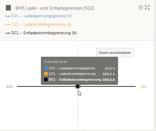

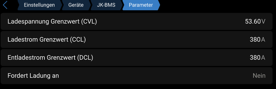

Die 380A CCL / DCL kommen aus dem JK BMS 4x100A -5% Sicherheitsreserve
danke, das weiß ich aber warum begrenzt er den Entladestrom mit 220A bzw 210A?

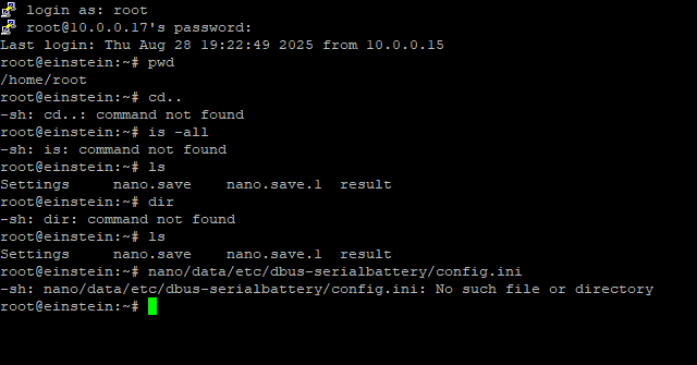

ich komme aber nicht mehr in das ini file, keine ahnung warum?
hat da jemand eine Idee was ich da falsch mache?
Nun schwierig ohne davor zu sitzen, hast du alles selbst eingerichtet? Das System sollte auf jeden Fall auch ohne BMS Steuerung über Akku laufen... Cerbo neu gestartet? Multiplus neugestartet? Normal gibt das deaktivieren der BMS Steuerung auch erstmal eine Fehlermeldung sodas du gezwungen bist alles zu "resetten" weil keine Werte mehr mitgeteilt werden...
Das wird daran liegen das die neuen Serialbattery Treiber nicht mehr unter data/etc... liegen sondern unter data/apps.... Tipp: Nimm sowas wie WinSCP dann brauchst du nicht in diesem Terminal rumtippern :wink:.

Und was soll der batteriewächter damit zu tun haben? Unter dvcc ist das jk-bms ausgewählt woher er auch die werte bekommt. Da habe ich auch einen ss gemach das beide werte auf 380A sind er aber nur 210A zulässt.

Ps: die packs sind mit jeweils 100A begrenzt, weshalb er auch auf die 380A lade und entladeleistung kommt. (4 packs). Die ströme haben sich schön verteilt, konnte ich am display ablesen- keines war über 60A

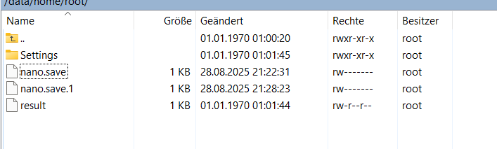

jetzt habe ich mit Winscp die datein angezeigt, da ist aber gar kein ordner mehr? das habe ich aber sicher nicht deinstalliert, wie kann das sein?

Doch die Ordner sind schon da, du befindest dich laut Screenshot aber im Ordner "root" (data/home/root)
Du must oben auf den Ordner mit dem Pfeil nach oben mehrfach klicken dann kommst du ins Stammverzeichnis.

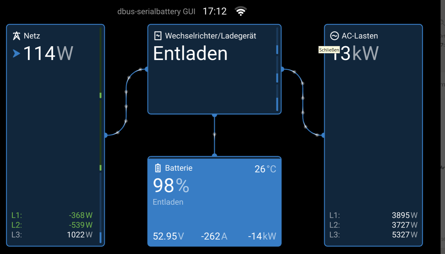

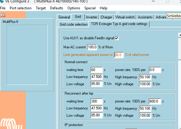

So, die Anlage funktioniert jetzt wie sie soll, noch kurz die Aufklärung was bei mir falsch war:
Ich habe SerialBattery deinstallieren können, das hat aber keine Abhilfe gebracht. Jetzt habe ich gerade mit einen Bekannten telefoniert der schon viele Victron Anlagen installiert hat.
Der Fehler liegt bei uns im Grid Code, wir kommen aus Österreich und wenn wir dementsprechend unseren Grid Code auswählen kommt voreingestellt folgendes:
Limit generated apparant power to 36% of rated power ist bei uns voreingestellt für die Torzulassung wenn man nur einen WR aufbaut (wegen Schieflast, muß auf 3,6kva begrenzt sein).
Bei 3 WR ist der Wert auf 100% zu stellen, jetzt sieht es folgendermaßen aus:
